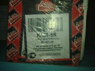

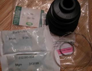

Купил комплекты пыльников на заднюю полуось..
В каждом по две упаковки смазки, кодировка разная..
Смазка одинаковая?
https://i.ibb.co/SXZT3nNw/24643-1.jpg
В этом комплекте первый код одинаковый, а второй - другой..
Кто знает?
https://i.ibb.co/mC8fpyfF/24644-1.jpg
Для наружного и внутреннего шрусов разная смазка.
Щипцы есть для них - на клещи похожи
А я клещами среднего размера и затягивал,за неимением специнструмента.Получилось ни чуть не хуже.
Дык, это понятно.. На первой фотке - комплект для внутреннего шрус, в нем 2-е упаковки смазки..
На второй фотке, комлект для внешнего шрус, в нем тож две упаковки смазки..

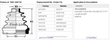

В качестве пыльника внутреннего шарнира очень хорошо встал J2882006 от Рав-4 - там тоже трипод с выступами. Ценник - копеечный.
Информация и характеристики
Производитель AUTOFREN SEINSA
Номер D8256
Наименование Комплект пылника, приводной вал
Место установки   Toyota
Внутренний диаметр 1 (мм) 22
Внутренний диаметр 2 (мм) 69
высота (мм) 93
Цена 124.45 руб.  wwwexpressorder.ru

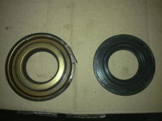

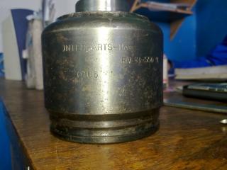

Вчера менял пыльник на внутреннем шрусе и сальник шруса в коробке. Заказал пыльник с размерами 69х22х93. Снял шрус и увидел что пыльник на внутреннем шрусе большего размера. Диаметр внутренней гранаты где надевается пыльник равен 82 мм. Поэтому пыльник пришлось искать другой. При проведении поиска был обнаружен внутренний шрус от КИА Соренто. Так вот пыльник от внутреннего шруса Соренты идеально подошел. Еще были сравнены трипоида и оказалось что размеры трибоидов тоже одинаковые.
https://i.ibb.co/ksSF7p5B/55893-1.jpg
https://i.ibb.co/d0FSNT6z/55893-2.jpg
https://i.ibb.co/3ghx13p/55893-3.jpg
На первой фотке слева трипоид от фрила, а справа от соренто. Ставил сорентовский трипоид на свою ось становится идеально и во внутренюю гранату входит также. Дальше фотки коробки от внутреннего шруса. А вот фотки сальников коробки металлический стоял на авто. И фото внутренней гранаты фрила.

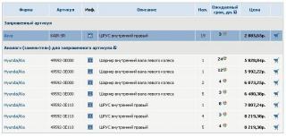

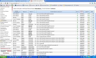

Комрад, а цена сорентовского трипоида???? Главный вопрос! Информация конечно очень полезная для всех  :cool:
Про цену завтра узнаю у товарища с соренты, кстати он когда заказывал смотрел на какие еще авто он идет так там и альфа ромео и бмв и еще какие-то были. А смазка в комплекте со шрусом шла как для обычного шруса, себе во внутренюю гранату её и положил.
https://i.ibb.co/PvgGDPKM/55999-1.jpg
Отличная цена. 2800. Можно пробовать ставить.
Да, ставить можно, только граната шруса там другая, а трипоид, хомуты, пыльник и смазка подходят, покрайней мере на мой фрил подошло все перечисленное. По цене знакомый сказал что брал где-то за 70$.
Примерно так и есть

Порвался с левой стороны спереди пыльник внутреннего ШРУСа. Правильно ли я понял,что размер у него - 69х22х93 ? :tomato:
Сегодня такой купил за 350 р.Завтра буду менять...

Подскажите код сальника внутреннего переднего шруса , уже глаза :O скоро лопнут читать , ни где не нашел.
Не понял, о чем речь :question:
Ну как объяснить , я туда еще ни разу не лазил , стал салиться правый передний внутренний шрус , там какой то сальник стоит ??? или я жто то путаю . Там где он в раздатку втыкается , пыльник целый.
Здесь было...
вот это вроде?
...и аналоги, если интересно
https://i.ibb.co/Z6n9KCLG/zd-KO4.jpg
Здесь было...
Это сальник полуоси , а мне нуна сальник в раздатке , где вал выходит.
