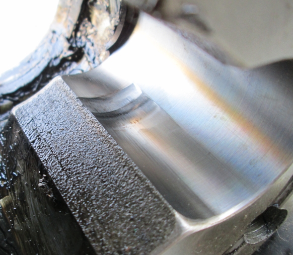

Всем привет! Разобрал трипоид, оставшийся от предыдущего хозяина. Так вот - чётко видно два (!) пятна контакта роликов на корпусе трипоида. Ближнее к кардану глубокое, примерно 1 мм,  даже похожее на заводское исполнение. Второе ближе к раздатке на 3 мм, мелкое и основные следы от роликов видны именно от него. Я не специалист, но по-моему в течение жизни трипоида вносились какие-то изменения в трансмиссию, отсюда и смещение пятна. Вопрос - так может это способ продлить жизнь корпусу трипоида? Типа ставишь проставочное кольцо 3 мм между фланцами редуктора и кардана - пятно сместилось, люфт уменшился. Или подкладываешь пластины под опоры подшипников - угол изменился, рычаг короче и вуаля. Понятно, не панацея, но всё-же? Кто что думает или знает?
P.S. Во будет позорище, если там действительно заводская проточка  o.Ohttps://i.ibb.co/7dJKTG5Y/48jwm.jpg

не забыл,что он играет вперед—назад?может либо выпасть,либо упереться в дно стакана...
    И снова KV-6-2002г.в.
Так я ж и пишу, что уже есть два пятна, и ничего никуда не выпало.
можно без проблем ..только в небольших пределах...не выходящих за пределы хода трипода в  корпусе
А не проще его развернуть? Тогда точно не выпадет и не упрется, а люфты уйдут

Проще и даже надёжнее. Но для этого нужно его снять. А я пытался рассмотреть быстрый вариант устранения люфта, без разбора кардана.
Ход трипода около 40 мм. . я ставил Жиговские вили на В-муфту , длина их на 1 см. короче ( каждая ) . в итоге длина кардана уменьшилась на 2 см. , ни чего не ныпадало :dontknow:  , думаю. что если подложить проставку в 1 см. то ничего страшного не будет. :flag:
