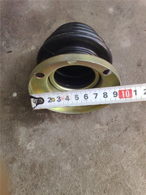

Привет коллега-комрад! Сходил и померял пыльник от Ауди 100. Посему вношу поправочку. См Фото :D
https://i.ibb.co/VWKWpVQ0/2b1d82f1ff17.jpg
ВАУ! Не сразу дату разглядел ( я опоздал почти на год) :D  :D  :D

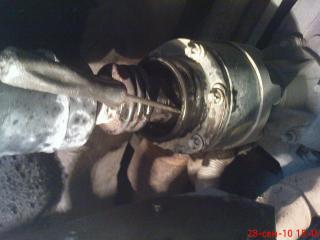

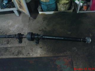

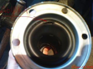

На днях столкнулся с этой проблемой, но мне не нравится идея применения пыльника от гранаты (без разницы какого авто), потому что по моему мнению этот пыльник под действием центробежной силы наполнится смазкой, а подать её обратно к смазываемым участкам не сможет ввиду отсутствия достаточных изгибов в процессе работы так, как он это делает в союзе с гранатой. К такому выводу пришел самостоятельно, так что не судите строго, я не академик, лучше поправьте и подскажите, потому что кардан я уже снял...

У меня установлен универсальный пыльник, сто раз снимал-разбирал, смазка из трипоида никуда не девается.
Угу. Пыльник-то от ШРУСа - чего ему как-то не так работать?  :dontknow:

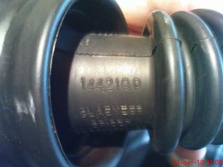

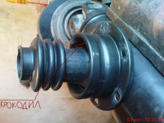

Может оно и так, а с пыльником я разобрался по своему: реанимировал его с помощью клея для стёкол "Крокодил", залил им по кругу с наружной части в месте прорыва, думаю проходит ещё сто лет
А номер у него всё-таки есть

Вот, вчера сделал  :jumping: , получилось лучше, чем ожидал, клей очень прочный и эластичный :cool:

класс :cool:  я вот подумал может зря я свой разорвал, дырочка была ещё меньше чем у тебя :dontknow:  это +1 по любому.

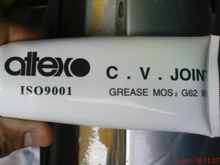

А вот смазку в трипоидный шарнир я не нашел (положил "ШРУС"), ну особенно не искал, попросил товарища проехаться по магазинам в Донецке (я по телефону с продавцами беседовал), там такой смазки не знают. Подскажите, действительно дефицит или я плохо искал? :huh:

Это значит что плохо искал. Я тоже объездил несколько магазинов, во всех предлагали либо шрусовую смазку, либо универсальную различных производителей. Но в одном оказалась смазка для трипоидных шарниров - её и купил (она такой желеобразной консистенции) Если надо гляну тюбик в гараже.

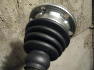

Сегодня втетерил от  Ауди   пришлось разтачивать  отверстия,   в комплекте пробковая прокладка . Ставить?    на вал маленьким отверстием зашла ,как надо...  пока хомут не ставил   думаю пластикового достаточно будет  .  Дело встало из-за смазки.  Да,  кто будет сбивать трипоид  аккуратней с подшипниками...

А прокладка под жестянкой родная должна стоять.

    А по поводу смазки, на ВАЗ сейчас пошли внутренние гранаты в виде трипоида, как у нас на кардане, с ним в комплекте идёт смазка, которая выглядит:

вечером сфотаю, смазка MOBIL  синего цвета как густой кисель...
