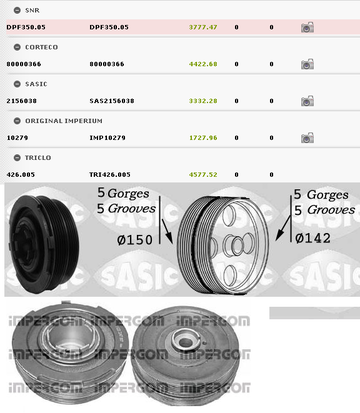

Походу это эпидемия!!! Мой тоже начал шкрябать, а ремень посвистывает. Но мне уже везут вот такой TIMMEN 105242. Хороший или нет узнаю уже в процессе. Да, учти , что для БМВ и для нас они "зеркальные" и номера разные, увы нам их шкив не подходит.

Нет, не найду сейчас ссылку,человек купил себе на фрила шкив от БМВ - а он не подошел, там номера другие и шкив нам по каким-то там выступам и пр." не подойдет...........Единственный, из тех, кто нам подходит и при этом упомянул БМВ - это Impergom 10279. У остальных только Ровер и МГ .

Вот а взял он Impergom 10269 , там те же модели БМВ упомянуты, что и Impergom 10279 , но нет упоминания о ЛР. Ну он решил, что без разницы, но дешевле....купил и ошибся.
Вот номер Malo 658025-цена 2837р. для БМВ, а вот для нас Malo 658067-цена 4539р.
А вот они родные и как я понимаю разница в выступах на корпусе.
