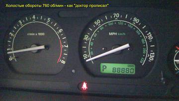

Теперь ещё один вопросик - заметил что на холостых обороты 1500...Что из этого следует,ведь вроде как должны быть около 1800 или я не прав ? :blush:
Следует что в два раза выше, должны быть 760-780об/мин. причину сразу назвать сложно, а обороты стабильные или "плавают"?
у меня так:
https://i.ibb.co/q4cRcHV/k-Qi-M2.jpg
Mihail
Упс,Михаил,что то я "переборщил" с оборотами :D Наверное дорога дальняя до сих пор сказывается...Обороты у меня около 500,не плавают.

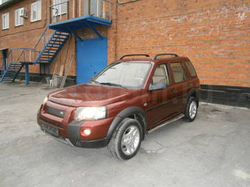

https://i.ibb.co/gbVJFjsB/dp-Xnf.jpg
Это мой Фрил
https://i.ibb.co/fGv3Xgy5/w-WLJd.jpg
А донор вот такой кузов
Отредактировано Максим Владивосток (2012-07-15 13:47:02)
