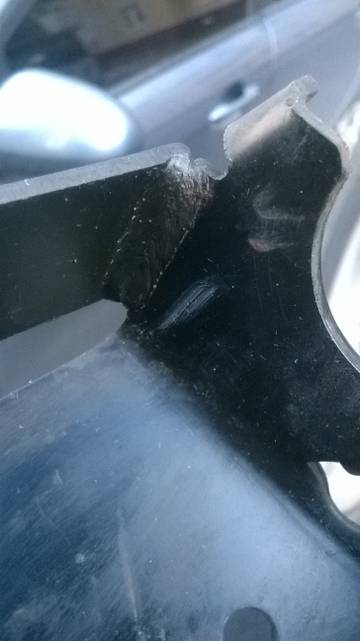

Привет всем!Коротко опишу.Ехал-выжал сцепление-больше не еду :D .вот что получилось:
https://i.ibb.co/rRC2cGw9/v-Yf-T0.jpg
https://i.ibb.co/nNC5jRT6/Rt-UJZ.jpg
вытекло и вылетело все что могло вытечь и вылететь.
https://i.ibb.co/TxTXwH7H/v7a5P.jpg
https://i.ibb.co/m5DvQDBP/0o-Wi-Y.jpg
https://i.ibb.co/TBnFpVkL/Xbk-LR.jpg
https://i.ibb.co/hRP0pnJV/n3e1f.jpg
кронштейн в отличном состоянии.Вот вопрос: как вытащить трубку с этой емкости если в ней жижа? :dontknow:

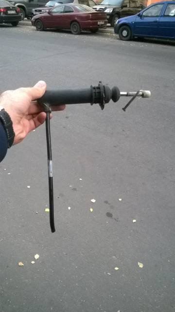

Мужики, фрил уже всю голову вые...л :tired: , не знаю как прокачать всю эту х..ню. Вот что сделано
снял со старого шлангу,аккуратно выбил шплинт
https://i.ibb.co/7xBnHWg1/pu-FBt.jpg
разобрался с поршнем-ничего там интересного
https://i.ibb.co/YBYgB3MZ/b-Agf-L.jpg
поставил все на место.

6.откручиваем кронштейн крепления рабочего цилиндра и осматриваем на предмет трещин, и прочих дефектов

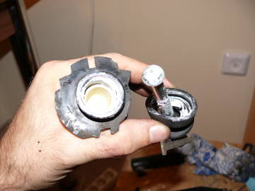

7.мне цилиндр пришел вот в таком виде
https://i.ibb.co/C5FYV0WX/fgt3j.jpg
нихрена в этом страшного нет

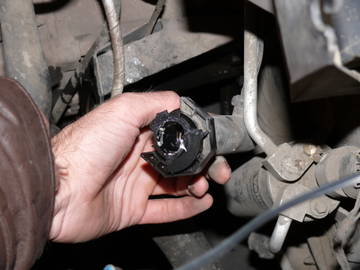

8.выбиваем шплинт
и получаем вот такой вид
https://i.ibb.co/7d2ZYbdx/Aj9a-I.jpg
9.по обратной схеме вставляем  новую трубку которая от главного цилиндра
10.вид поршня(под самим поршнем пружина)
он понадобится для прокачки

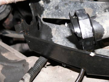

конечно мля фрил немного нервы потрепал, даже с психу продать хотел, НО он как заколдованный тянет сцуко к себе, родной все таки, но укреплять кронштейн все равно надо.При нажатии на педаль рабочий ходит в горизонтали примерно на 3мм.С торца ронштейна сделал проставку между рабочим и самим.из холодной сварки-люфт уменьшился.

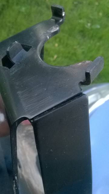

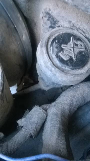

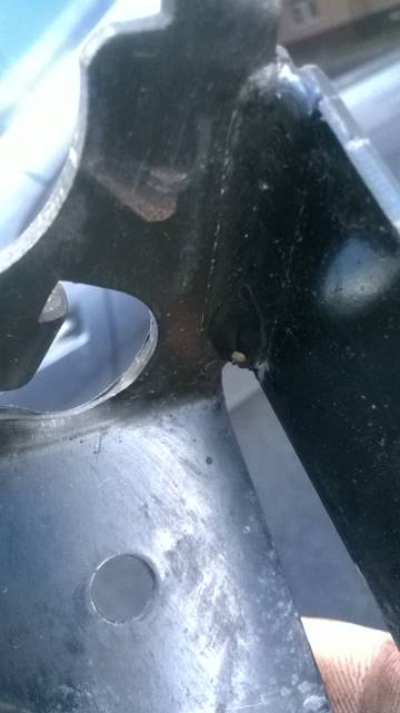

доброго всем дня ... пришло время рабочего цилиндра .... цена на новый кусается ... может я невнимательно прошелся по темам , есть  кто то , кто примудрил рабочий цилиндр от другого авто ??? и если таких нет - в чем загвоздка ?
http://lrfreelander.ru/search.php?actio … 2%E8%F2%FC
http://s3.uploads.ru/t/RsWJO.jpg
http://s2.uploads.ru/t/bzyiU.jpg
http://sa.uploads.ru/t/Bim0a.jpg
http://sh.uploads.ru/t/HXgVO.jpg
все получилось ..... взял вазовский цилиндр .... только переделал момент крепления цилиндра к кронштейну ..... то . что я увидел в теме , мне показалось даже сложнее моего ..... попробую приладить фото итога    если кому то пригодится этот вариант - распишу поподробнее
