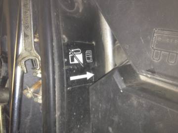

правда ли что этого делать нельзя. не о этом ли говорит знак перечеркнутая бензоколонка над бачком?https://i.ibb.co/PG3pcX0Y/nc8ZS.jpg

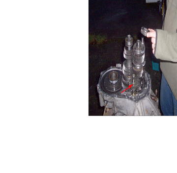

ЧТо за болт вверху коробки между сапуном и опорой,https://i.ibb.co/4RhCCdgH/DKU87.jpg
не желательно, но ничего страшного

ЧТо за болт
НЕ ВЫКРУЧИВАТЬ!!! держит шкив внутри коробки
Это болт крипления вала шестерни задней передачи. Я лично через него заливаю масло в КПП. А так, выкручивается если КПП будешь половинить.
Можно выкручивать ни чего не будет. Но только на хер это делать если конечно не собрался КПП разобрать. Вал зажат в двух половинах корпуса и имеет шпонку...
Как и было сказано ранее его трогать не надо..
