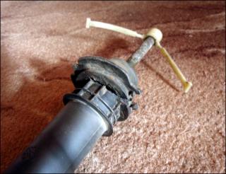

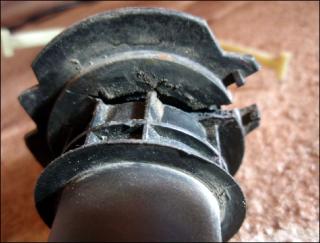

Вот с этим, передачи уже не включаются (фото 1), так же может привести к ... (фото 2,3)
Для справки, оный кронштейн проходил ровно год.

Да, именно он. Хватило на 25 т.км Но это все фигня.

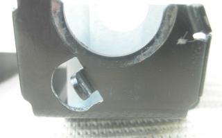

Итак, имеем на руках
1. Лопнувший кронштейн
2. Изрядно растрескавшийся цилиндр сцепления.

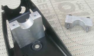

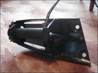

Вот тоже протюнил кронштейн
https://i.ibb.co/nN7Wv54c/14673-1.jpg
Спинка
https://i.ibb.co/yFScq2N8/14676-1.jpg
в сборе
https://i.ibb.co/Jwz6TNrq/14677-1.jpg
Намана натюнил! Тюних почём вышел? Дороже кронштейна?
А чертеж с размерами можно? я се такой же выточу
Финансовых затрат не понес  :jumping:
Кронштей, который усиливал, ходил около 4-х лет - появилась одна трещинка, сам цилиндр без видимых утрат и повреждений
https://i.ibb.co/ynHNPcK4/14695-1.jpg
браво, на поток!
