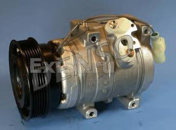

Добрый день, вот и у меня проблемка возникла с кондеем, ЕСЛИ НЕ СЛОЖНО НОМЕРА МАГНИТА И ДАТЧИКА В СТУДИЮ, заранее благодарен,
Вообщем вот такая ситуация, давление в магистралях ЕСТЬ
Компрессор включается через РАЗ, НЕ Стабильно!!!
Замечена закономерность, ДАЕШЬ 2500-3500 тыс. Оборотов ОН ВКЛЮЧАЕТСЯ 100%
Есть по этому поводу мысль, что накрылась ЭЛЕКТРОМАГНТНАЯ катушка НЕ ВТЯГИВАЕТ- НЕ Хватает ТОКА, а при 2500-3500 тыс\обор генератор вырабатывает больший ток, и ЭЛЕКТОРМАГНИТ ВТЯГИВАЕТСЯ!!!                           Как проверить ума не приложу!!! Подскажите!!!
И Если есть номера запчастей , буду признателен, а то есть только компрессор взборе а по отдельности не нашел в интернете.
Да еще на бирке компрессора написано Denso 447220-85027 SBU 16C 08CO4475 HFC 134a ND-OIL-8
На existe нашел с номером Denso 447220-4080
я же писал как проверить-провода на аккомулятор-и рожковый ключ к магниту.притягивает,значит работает,нет значит ищи магнит.
номера магнита я не знаю покупал держа свой в руках.номер датчика в теме выше.
