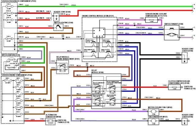

Подскажите электрическую схему включения кондиционера. Как его отрубить, чтоб автоматически не включался при обдуве стекла? А то мне постоянное ненужное его включение зимой не нать, только топливо дополнительное сжирается  :angry:  И так меньше 18л на сотню не получается
Схема подключения кондиционера для двигателей K-серии с 2001 года.

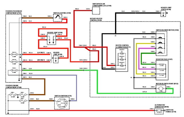

Электрическая схема печки

Кста, мы тут обсуждали, что на Фриле кондей врубается при обдуве лобовухи сам. Для 2001 года - это нифига не так. Только по кнопке.
у меня только кнопкой.машинка 1999г.
У меня при обдуве.
У меня тоже кнопкой
На схеме печки вверху проводка к кондею идёт.
KIO  спасибо за схемы, а можно их как нить сохранить(подгрузить) в оригинальном пазрешении? А то так мелко не видно а при увеличении все размыто получается :(
Постараюсь... Только проблема в том, что они даны как руководство в акрабате, а дома только ридер стоит. Делал копию с экрана. Вобщем как смог. Попробую выцепить, если защиты не стоит.
см. тута фотку выкладывал разрыв цепи автоматического вкл кондея при обдуве лобового стека

Здравствуйте.
Как владелец двух Фрилендеров могу сказать следующие:
1. На моделях с двигателями 2.5 когда положение обдува находится на лобовое стекло всегда п включается кондиционер( кнопка кондиционера не включается при этом)
2.На моделях 1.8 (до 2004 года точно) кондиционер  автоматически не включается когда вы ставите на обдув стекла.
Вот
так и у меня при положении переключателя обдув "стекла" или "стекло-ноги" автоматически включается кондиционер и независимо в каком положении находиться кнопка кондиционера

Кондей, при включении обдува лобового и лобового/ноги включается просто. На валу селектора обдува стоит эксцентрик, который в этих положениях давит на выключатель включения кондея. Сам выключатель расположен на кранштейне за блоком управления печкой. Если его с кронштейна снять, то никаких проводов резать не придётся и будет возможность легко всё восстановить.
