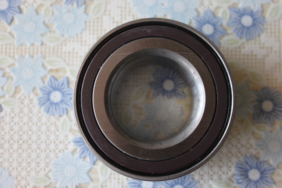

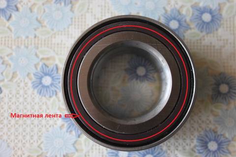

Подскажите где магнитная лента
https://i.ibb.co/rSn3cB7/mt32Y.jpg
https://i.ibb.co/sdc6c3jt/GDH1A.jpg
Лента с одной из сторон подшипника, можешь проверить металлической пластиной (отметил на фото), она и по цвету отличается по сравнению с другой стороной. Если VIN начинается с 2A000001 то тебе нужен RFC000010.
