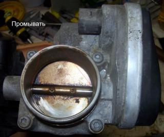

нафига ее менять? для начала чистим дроссель...

Может это поможет выдержки....
Фрилендер 1.8, 1998г. пробег 180000.
Ситуация: загорелась желтая лампа «Ошибка контролируемого спуска» и в это же время в пробках начали подниматься обороты до 2000-3000.
Диагностика «кустарей» показала что всё в порядке. Странно)))
Решение проблемы: Начитавшись о возможных способах устранения проблемы, начал по порядку. Поехал на сервис. Снял и прочистил дроссельную заслонку. Еще хуже стало. Теперь, даже на холодном двигателе, обороты ползли вниз совсем медленно.
Затем прочистил Мотор холостого хода (Клапан ХХ). Никаких изменений не последовало.
Вскрыл ручку переключения скоростей. И действительно, как везде и написано, провода кнопки переключения «Контролируемого спуска» оборваны. Припаял. Никаких изменений. Ошибка горит, а при включении «Контролируемого спуска» зеленая лампа не загорается. Ну что ж, записался к официалам на снятие ошибки. (Кустарники не смогли) Назначили через две недели. Совсем хамство, уже и на диагностику не попадешь….
Остался под подозрением датчик ДС. Начал выяснять сколько стоит новый датчик ДС (тот что имеет код SLD100080). Exist выдал 8000 руб. Ну нет на это я не согласен. В итоге выяснил, что куча аналогов. И самый доступный итальянского производителя ERA – код детали – 550205, цена в том же Exist – 2300 руб.
Я же сам поехал на разборку Форд, где со Скорпио 2.9 мне предложили этот датчик за 700 руб!!! Я его тут же поставил. И к моему разочарованию, ни каких изменений, обороты не падают. Дело не в нем. Поставив обратно свой датчик, поехал домой снова читать посты в инете.
Решил сам снять ДС для своего собственноручного изучения, за одно и аккумулятор поставил на зарядку (не исключая и его вину в неполадке).
Осмотрев ДС, нашел там регулировочный винт клапана подачи воздуха (на фото он прямо в ценре, очень ржавого вида). Клапан подачи воздуха не плотно закрывался! Этим винтом всё было отрегулировано, так чтобы перекрытие заслонки было плотным! А заодно, я так понимаю, был поправлен угол регулировки Датчика ДС.
Утром заряженный аккумулятор и отрегулированная ДС были установлены на авто. Тросик педали газа был немного ослаблен (как это советуют столкнувшиеся с такой проблемой). В итоге всё заработало как надо. Проблема решена. Вот только осталось снять ошибку «Контролируемого спуска».

У меня тоже иногда загорается лампочка спуск с горы - после того как машина стоит долго и погода мокрая (зимой не было) Со второго раза заводится. Диагностика показывает ошибку ДПДЗ.
Еще с 2500 до 3000 об. тупит на любой передаче. (Опять же в мокрую погоду) С 3000 срывается как самолет. Поеду в АТЦ. Сначала датчик поглядим, а там посмотрим.А официалы другого то сказать и не могут. Цитата с этого же форума "Официалы сказали, что это проблема с двигателем и они заниматься этим не будут"
Отредактировано vampir75 (Сегодня 14:17:48)
Всем еще раз привет.Дело в том,что все пишут про высокие обороты ХХ,но у меня они нормальные только чуть-чуть плавают.А лампочка спуска с горы(желтая)загорается в любую погоду при движении.Если авто завести все лампочки тухнут,горит только ABS,но только тронулся ABS тухнет но загорается Спуск(желтый).
Поделиться482012-04-14 18:02:11
Спасибо всем кто отписывался в форуме,лампочку потушил.Почистил регулятор ХХ(заклинил сабака) поставил на место,отрегулировал тросик педали газа(кто-то на форуме про это писал) и поехал кататся.Все потухло.С такой неисправностью ездил 4 месяца.Еще раз всем спасибо!!!!!!!!!
Поделиться492012-04-15 00:18:08
Что именно чистил и в каком положении он был, когда заклинил?
Поделиться502012-04-15 07:15:46
Всем привет.Извените,что сразу не ответил,интернет есть только на работе.Для начала я его снял,осмотрел вроде в порядке.Потом приглядевшись заметил,что внутри клапан постоянно открыт, хотя насколько я знаю в спокойном состоянии он должен быть закрыт(т.е. туда дуй обратно х....).Подсоединил разьем включил зажигание он не шевелится(все это делал при снятом регуляторе),т.к. я работаю на грузовом сервисе под рукой оказался только очеститель тормозных колодок,побрызгал им продул(так несколько раз),потом опять подсоединил разьем включил зажигание и он заработал.Немножко поясню,это шаговый двигатель и он работает от нагрузки на двигатель,т.е. на холостых он чуть чуть приоткрыт,а когда даешь нагрузку он начинает то закрывать,то приоткрывать клапан.Если что-то непонятно пояснил вот мой номер телефона 89027903585.
