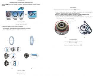

XGB40246S03P содержит магнитную ленту , цена его в 2 раза дороже вот и все отличие
Поделиться72009-06-21 21:15:56
"магнитная лента" схем рисунок подшипника snr161.26

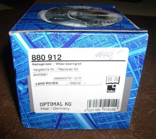

Интересно, чьи подшипники у Optimal? 54 бакса, однако...

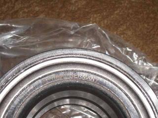

Optimal Germany

Optimal Germany
если можно так сказать, но в основном пакует самое дешевое
раскладкая следующая 1-2 SNR/ SKF/ Timken 3Ruville 4Febi/Optimal
