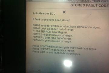

Прошёл диагностику сканером!! Вот диагноз 1) ошибка р0733 Предаточное число 3ьей передачи вне диапазона 2) р0734 Предаточное число 4ой передачи вне диапазона! Что ето? Выехал из сервиса всё ОК переключает как ни в чём не бывало!

Я же тебе говорю, читай темы форума, по ошибке Р0733 начиная с поста 423 и ещё тут с поста 204
В общем - читай форум (всё описано), пользуйся поиском - вбей в поиске коды ошибок (Р0733 и  Р0734) - найдёшь темы где они упоминаются. Наберись терпения и читай.

У меня тоже не переключались на холодную (но чуть прогретую). А если сесть с утра завести и сразу поехать. Вот как завелась, сразу на D и поехать, то все нормально переключалось.
Сперва сказали масло. Поменял - без изменений. Потом сказали мозги. Стал всех пугать обменом на время мозгами.
Но потом все таки поменял соленоиды. Все стало отлично.
Мои ошибки с тестбука
https://i.ibb.co/sdBp9LJx/q-Opb1.jpg
