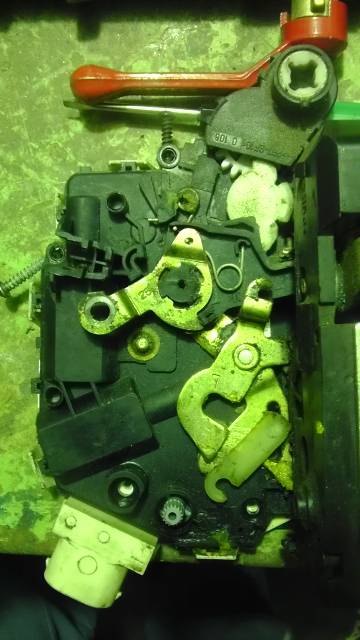

Господа спасибо за советы, замок достал. Теперь как его располовинить?
Шурупы отвинтил, держатели отодвинул а дальше?
Нашёл 4 шурупаhttps://i.ibb.co/3968JSZm/f-X4st.jpg
Прямо в центре замка пружинный зажим в виде шайбы с поперечной нарезкой.
https://i.ibb.co/kgGg9cnH/LJSOI.jpg

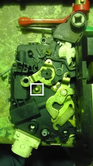

Стопорную шайбу убрал, но воз и ныне там, не рассоединяется! С-ка!
https://i.ibb.co/5XmcYFgC/f-TXG2.jpg
Предполагаю мешает вот это! Сверлить, пилить? Ибо там нет стопорных шайб!

не надо ничего пилить-сверлить! переверни железякой к себе, посмотри где загиб, там хитрая конструкция зацепов. отверткой отжимается, потом железка от пластика той же отверткой отводится и зацепы освобождают половинки.
фото сделай с обратной стороны, я тебе нарисую где ковырять.
Ковырял. Там две кругляхи в железную планку входят их надо вынуть и тойже отвёрткой сместить с отверстий в железяке. Эт я делал. Не пошло. В и трое отпилял то что обрисовывал и всё пошло. Достал моторчик, один контакт с щёткой отвалился, ищу замену. Всем кстати спасибо за помощь!

не пошло потому, что меня не послушал. там надо было рычаги подвигать, чтоб ничто ни за что не цеплялось.
кладу обещанное видео про разборку замка без болгарки.
