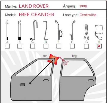

Можно ли эту машину открыть, к примеру, линейкой или крючком? тоже иногда бы пригодится
Нет, в этой машине нет той тяги, которую обычно подцепляют линейкой. Открыть можно только отгибанием верха водительской двери.
https://i.ibb.co/YTF6CxDx/H1A5q.jpg
Заднее стекло опустится, если кнопку открытия замков удержать нажатой 2-3 секунды. Закрывается только клавишей из салона.

Прикольная у тебя схемка вскрытия Фрила :D  даже не буду спрашивать откуда. :rofl:
Где-то попалась брощюра по вскрытию машин без ключей - там практически все до 2000 г. Правда на типа шведском языке, но понятно по картинкам. Может кому пригодится.Вскрываем автомобиль без ключа..
