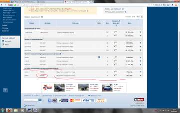

Если про Фрил - чушь.
Меняется и продается отдельно.
https://i.ibb.co/N2r20tB6/Hn-CPU.jpg
все позиционируется
