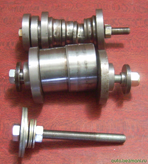

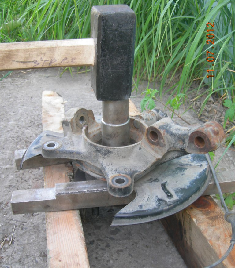

Задумался я прошлой осенью о замене ступичных подшипников.. передние гудели, правда слегка.. при том, что подшипники стояли все родные, а пробег на тот момент был порядка 180 тыщ, я принял решение поменять.. все..
Ступица в сборе имелась в наличии (для лабораторных замеров).. за зиму изготовил все причиндалы для выпрессовки - запрессовки (согласно Руководства по техническому обслуживанию и ремонту)..
Подшипники купил R16103 SNR (1610 автодок)..  родные стояли такиеже, в том числе и на донорской ступице от Фрила 98-00..
Снятие ступицы опущу, ибо описано подробно..

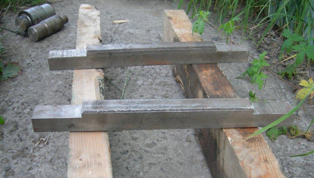

Снятую стуцу в сборе опускаю на такие проставки..
https://i.ibb.co/ZRQpC8L2/ol9w-C.jpg
Отредактировано Denver (2012-11-07 20:58:54)
+4
проставки такой конфигурации для того, чтобы не покоцать защитный кожух на передних и тормозного щита на задних ступицах..https://i.ibb.co/dsvwyS1g/w2t-Eq.jpg
Для выпрессовки фланца ступицы изготовлен такой девайс..https://i.ibb.co/gLwJgDXZ/i9ATz.jpg
Фланец нежно выдавливается приспособлением именуемым кувалда (5 кг)..
https://i.ibb.co/QvgDB8j9/tc-Mh-C.jpg
Отредактировано Denver (2012-11-07 21:06:43)

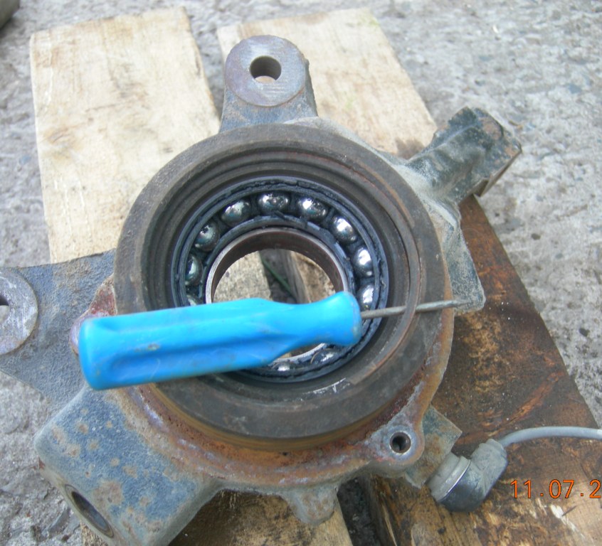

В ступице остается тело подшиника.. (смазка подшипника радикально черного цвета - по сути грязь)..https://i.ibb.co/NnbtpNmy/GQ90m.jpg
Стопорное кольцо - выскребаем..https://i.ibb.co/k69MzXyc/v-K0FG.jpg
Выпрессовываем пошипник из ступицы с помощью другой приспособы..https://i.ibb.co/jvmSd0f9/Ag-Es2.jpg

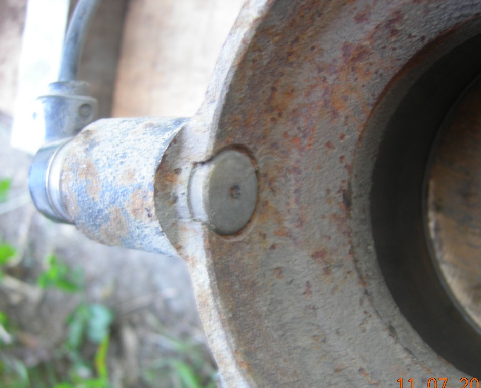

На руках остается пустая ступица.. правда еще с датчиком абс..https://i.ibb.co/sJKdVV9Q/3H8Dp.jpg
Три амигоса загорелись у меня осенью.. сканирование показало наличие 4-х ошибок в системе абс.. ошибки на все 4-е датчика.. вскрытие подтвердило их кончину..
https://i.ibb.co/Ng0hYxCS/ul-MC5.jpg
Отредактировано Denver (2012-11-07 21:34:29)
Поэтому все родные датчики абс были выбиты с особым ценизмом..
Датчики заменил на новые (бюджетный вариант, полный аналог оригиналу, ценник в районе 800 рублей, были куплены в ЮК) тема тут

Для снятия внутреннего кольца подшипника с фланца соорудил такую приспособу..https://i.ibb.co/hjNyDHn/t-Ph-Wg.jpg
https://i.ibb.co/FkjgSYZk/r-WUe-I.jpg

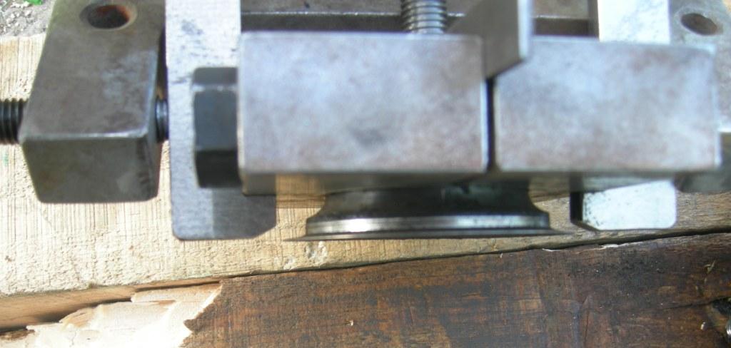

Снятое кольцо..https://i.ibb.co/fYWpVSJj/5c-Lf7.jpg

Прессовал ступицы на гидро прессе в сто напротив гаража.. 200 рублей за единицу.. (оправки для запрессовки были мои, но в принципе они бы подобрали и из своего ассортимента, правда не все)..
Размеры и конструкцию приспособлений выложу, если нужно..

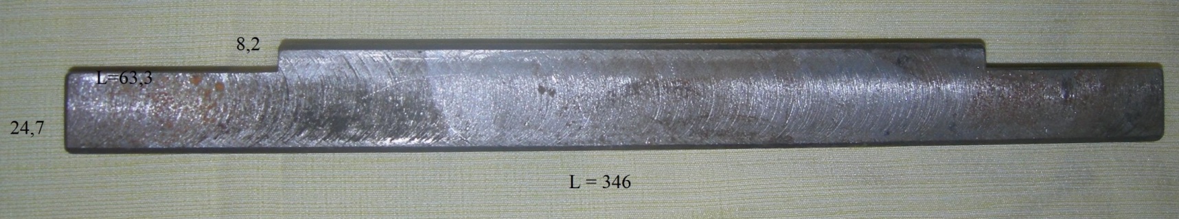

Опора.. к сообщению 1.. ширина 27,3 мм..
https://i.ibb.co/8DdHK5bc/AOWTo.jpg

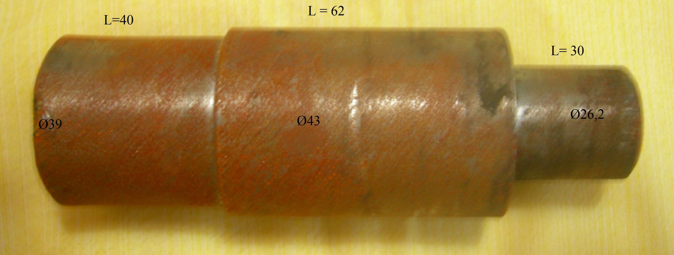

Оправка.. к 3-му сообщению..
https://i.ibb.co/Gfj8VV3q/Xeo-WH.jpg
Оправка.. сообщение 9..
https://i.ibb.co/LzDgWyFJ/6r7Hj.jpg

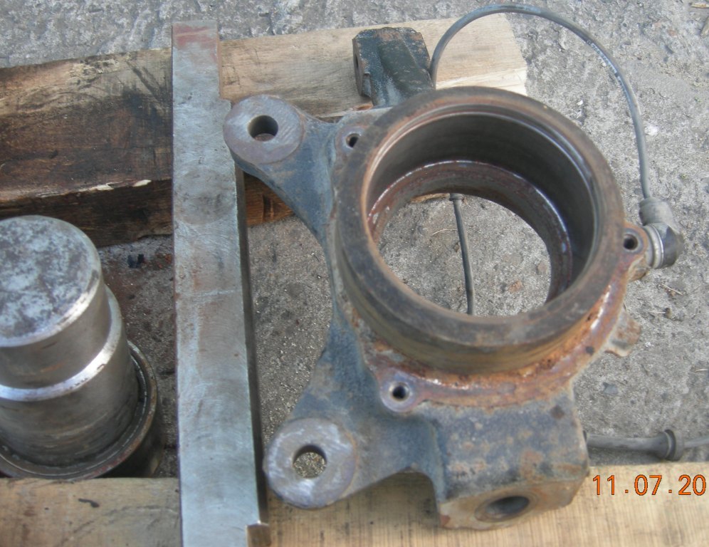

Ну... в принципе засад дальше не было..... Распрессовал шаровую, вывел привод.... Выбил ступицу (посмотрел.... скоро шаровую опору менять...Есть люфток предательский....). Выпрессовал подшипник, винтовой приспособой, обозначенной выше.... Потом запрессовал новый подшипник. Сорвал (предварительно ослабив болгаркой) то кольцо, что уходит со ступицей... (ступица не пострадала)...

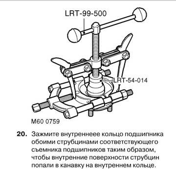

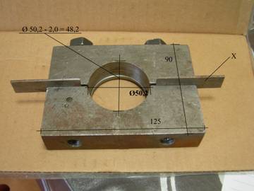

За основу съемника для внутренней обоймы подшипника с фланца было принято устройство из мануала..
https://i.ibb.co/FqgzSGPf/4GQPS.jpg

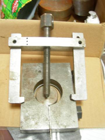

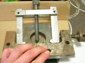

Ощий вид съемника.. две половины съемника стягиваются болтами..
https://i.ibb.co/GBG78QQ/0n-GVX.jpg
https://i.ibb.co/sdg0x5wb/a-UCHx.jpg
"Разрез"
https://i.ibb.co/rRDfW7JD/yxkj-K.jpg
X - вставочки толщиной 2 мм.. препятствуют раскрытию и снятию съемника кверху..
https://i.ibb.co/QjJDKNZQ/Tuz-Bk.jpg
