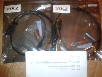

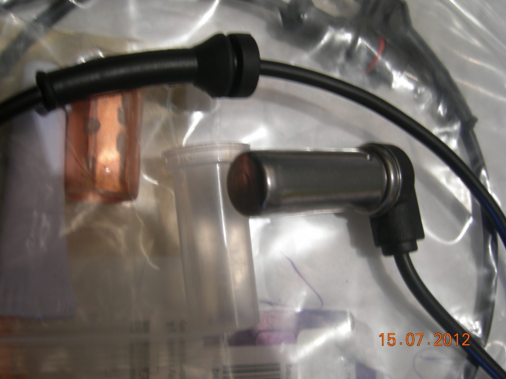

Стал чесать сеть мелким гребнем.. нашел на английском ебае.. купил у этого продавана все четыре датчика.. скорее всего датчики сделала какая-то артель электроников .. ценник за передние 14,75 фунтов/шт, задние 11,50 фунтов/шт.. купил весь комплект.. доставка вышла 18 фунтов - мелкий пакет Роял Маил Сигнед фор с трекинг номером..
доставили за 2 недели!!! это было в июле, получил в родном почтовом отделении.. это был самый минимальный срок доставки посылки для меня из ЮК этим способом..
Вся покупка обошлась мне в 3360 рублей (840 рублей датчик)..
Датчики оказались вполне себе качественными.. в комплекте - датчик, медная втулка, тюбик смазки для установки..

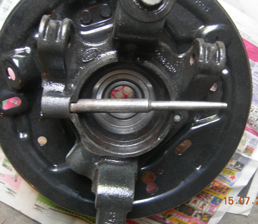

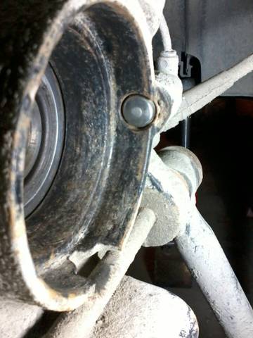

Посадочное место датчика в ступице прошел разверткой на 18 + несколько сотых (счистил наросшую перхоть, а ее было много)..
Руководство по ремонту, при снятии-установке (предние датчики) рекомендует снять передний подкрылок колесной арки.. я снимать его не стал, протолкнул мягкую сталистую проволку из мотрного отсека и затянул разъем датчика, потом завел уплотнительную втулку в кузов..
После установки датчиков, амигосы потухли (кроме спуска с горы, но это уже другая тема), ошибки были стерты, система работает нормально..

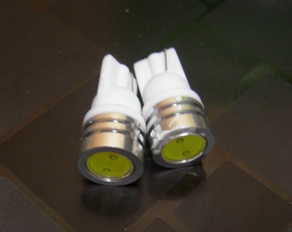

Продавец в качестве бонуса прислал две пары светодиодов..

Ура! вот и мои датчики пришли! Шли ровно 14 дней по штампикам... Как обещал +1 в копилку Denver!!!
Вот еще презент
https://i.ibb.co/c7T2Qx1/1ivy-L.jpg
сами датчики
https://i.ibb.co/sYdQK05/up-G8v.jpg
Радости, полные штаны!!!

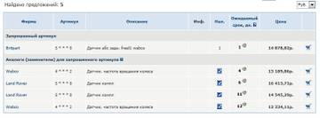

всего за два датчика с доставкой 37,50 фунтов почти 2000 руб! А вот цены Экзиста для контрасту:https://i.ibb.co/846vPPwH/PDu-HB.jpg
Еще раз спасибо форумчане, в выходные еду избавляться от трех амиго.

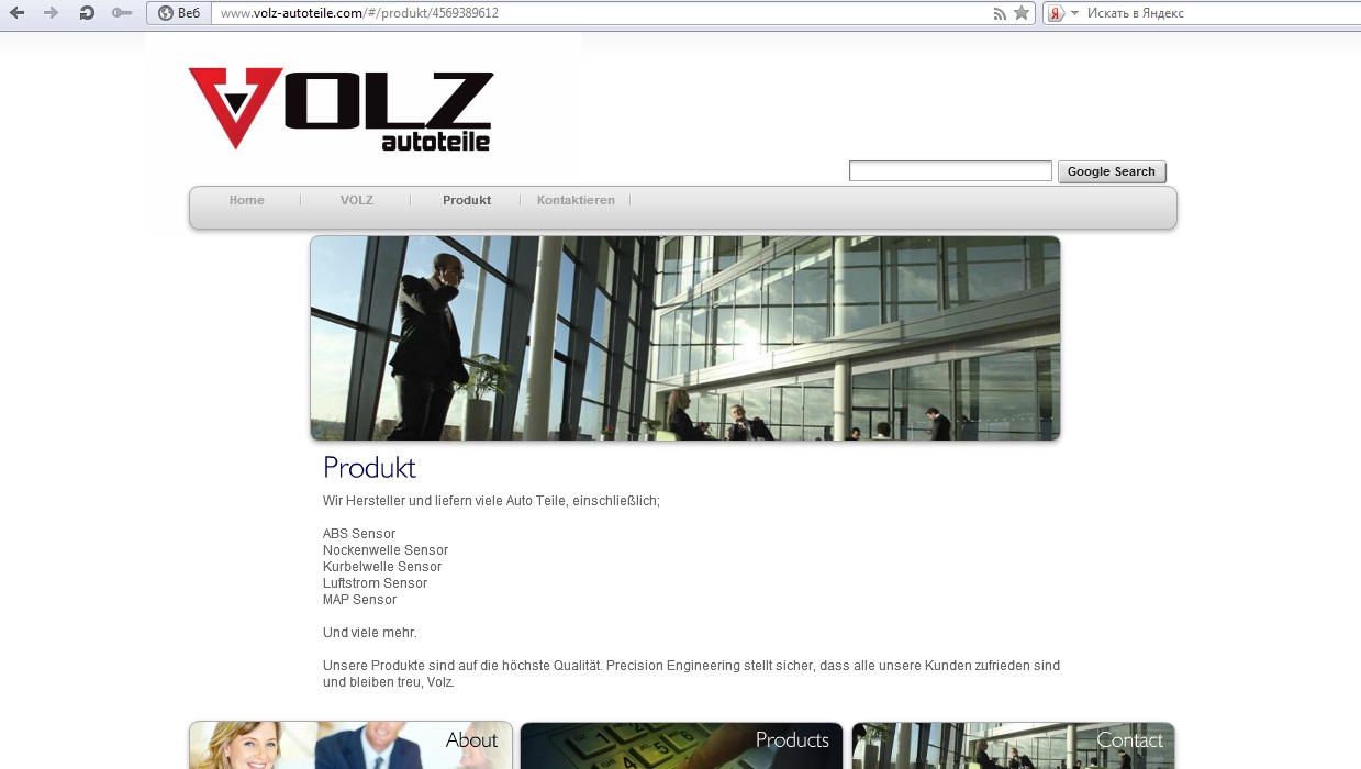

Что на наклейке написано.. не разглядеть мне - volz и?
VOLZ autoteile, видимо, автоответ...
Вероятно VOLZ autoteile и есть производитель датчиков.. Вот их сайт
Да, видимо, так и есть. А тебе какие пришли, другие?
По виду - такие же.. наклеек на пакетах не было  :dontknow:

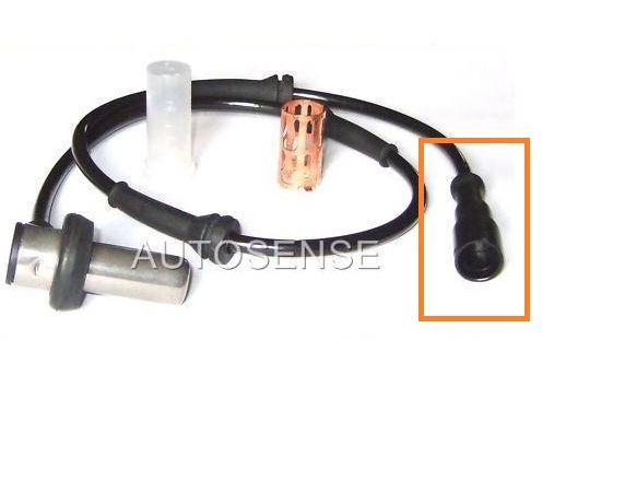

До 2001 г датчики SSW 100030 - передний, SSW 100040 - задний..
основное визуальное отличие - разъем, до 2001 - "мама"..
после 2001 (не магнитные) - разъем "папа" (смотри картинку в первом сообщении)

Какой-такой магазин??? Самый что ни наесть производитель..
https://i.ibb.co/mFJbrgf1/qok9p.jpg

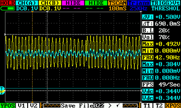

Самое интересное - новый датчик входит на 2/3. Какое должно быть расстояние от датчика до пластины???
Амигос погасли только после 15 минут езды, хотя клемму аккума скидывал.
rony написал(а):
до пластины
что за пластина?
О! Отличный вопрос!
обратите внимание на картинко- показана работа двух датчиков, желтый и синий, колеса вращались
с одинаковой скоростью, один из них на 1мм недовставлен, делайте выводы.... Вопросы есть?
https://i.ibb.co/7t9xjyHt/41LNB.png
ЗЫ вдумайтесь- много или мало 1мм...
Отредактировано Tihomirov (2013-09-28 00:14:50)
явно синий...
