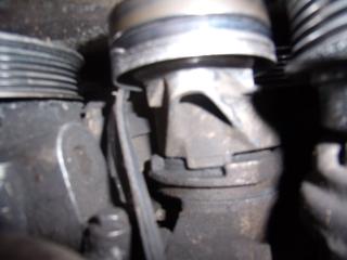

Купил я машинку 08.08.08. почему Фрил даже не знаю. На работе разговорились, парни говорят  джипика продают съездили семьей посмотрели всем понравился после 2106, продают за 320т.р.а, у нас семейных сбережений  250, залажу  к боссам в кредит и беру Фрила.
Смотрел без спеца и продавец дядька пенсионер пел зуб отдам и т.д. думаю надо проверить и в первый же день к друзьям на дальний кордон Ильменского государственного заповедника . Борька кореш приехал на таблетке встречать машинка прилично в грязи Поедешь? Конечно я ж на джипе. Ни разу не застрял, а дорожка была не дай Бог. Машинка мне понравилась и грязь и по асфальту 100- 120 с  большим запасом. Меняю фильтра, масло в движок полусинт. Остальное синтетика.
  Короче первый косяк вылез через две три недели еду себе никого не трогаю и вдруг вибрация да такая не шуточная давай смотреть подушка  которая бочонок была мертвая (верхняя часть оторвана от нижней) между ними вставлен кусок резины от отбойника а/м Урал  вот урод . Звоню в Челябинск да пожалуйста 6,5 рублев, а деньгов нет С другом пошли в магазин Газель взяли подушку (фото) 160 где то токарю 250 и ни какой вибрации.
   Вторая шняга – залил соляры шняги. Двигатель начал вытворять такие чудеса самопроизвольно вырастали обороты до 2500-3000, на светофорах было прикольно вторую третью и все далеко позади залил 20 ку на левой заправке, а слить нечем груши нет. Пришлось приделать Камазовскую ручную помпочку качали всей толпой залили хорошей соляры и все хорошо, только обороты немного плавают на хх.
  Третья неприятность. Что то вдруг стало притормаживать машинку звуков особо не было, с другом Санькой дальнобойщиком смотрим вроде ступицы в порядке не долго думая снимаем редуктор, кардан от раздатки, полуоси и все машинка поехала еще резвее чем раньше. Редуктор повез мастеру  диагноз мертвая пара зубами карандаши можно точить + корпус разбит причем из внутри + вместо масла была залита какая то вязкая субстанция а так в целом все нормально у меня появились запчасти!
   Четыре. При трогании появились небольшие постукивания, но ведь хороший стук всегда наружу вылезет и вылез таки рассыпался правый трипод (один из трех) и успел набить в стакане трипод беру с полуоси заднего редуктора, а стакан не подходит ось длиннее и снова все порядке.

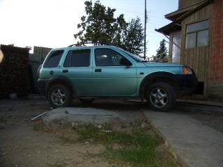

Доброго времени .Вот решил поведать  о авто которое было куплено просто за то что он красивый.Покупка произведена  в  феврале 2008 года .Взял дешево платил как за трех дверку с родным пробегом 265000 тысяч, машинка 1999 года 1.8 бензин. брал для супруги ,она хотела три двери я ее послушал и сделал как надо , она не жалеет. Скажу  одно и главное если бы я сюда попал до покупки, а не после радости за авто было не соизмеримо больше.Со старта замена вакумника, тросы ручника ,задний правый замок двери.По електрике печка 1и2 скорость, обогрев 5  стекла, приемник ,часы, один брелок от сигналки и возможно что то еще сейчас уже не помню,через 5000 пробило прокладку и диагностировали смерть вискомуфты ** низкий поклон людям которые мне помогли и создали этот сайт**.Карданы снял , когда  брал эту авто не думал о нем  как  о внедорожнике ,сейчас летает как самолет. У жены расход город трасса40/60 10 литров у меня по более. Но главное знаете что эту машинку бояться на дороге ,и я спокоен за свою половину что ни какой чудак  с большой буквы М  лишний раз не подставиться под нее.P.s.  все устроненные  поломки и недостатки LR , были произведены по советам и под руководством завсегдатаев сайта.
