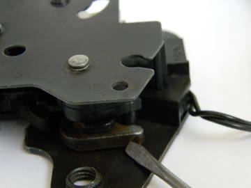

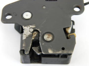

Перестала закрываться 5 дверь. Стекло срабатывает а дверь не встаёт на защелку. Разбор замка показал что /от пыли и грязи перестала двигаться собачка - указана отверткой . и отломались еще кой какие части. Весь ремонт на фото . Может кому и сгодится.

Была такая беда... Снял, обработал все Вдхой.... разработал хорошенько, смазал смазкой... Как новый работает
