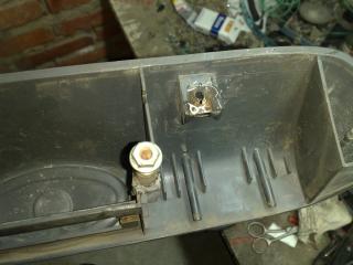

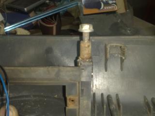

На днях оторвал ручку открывания 5-ой двери, морозы однако!,попытался восстановить сам; купил эбоксидку фирмы ДОН ДИАЛ, те места где шпилька вышла  вместе с телом (втулка с резьбой  внутри и шершавая снаружи куда вкручивается шпилька), корпус  остался живой. Заполнил оный клеем и втулку на место, а там где совсем оторвало, поставил скобку под саморез (продаются в любом магазине автозапчастей), там как раз есть пазы, она вошла как родная.

Саня, у тебя специальные мутные фотки, чтоб никто ничего не понял!!!  :crazyfun:
извиняйте фоткал телефоном :crazyfun:
Всё-равно - респект тебе и уважуха!
