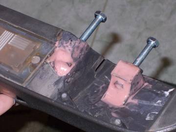

Сломалась ручка задней двери, оторвались шпильки от пластика. На разборах барыги продавцы ломят цену в 3-4 тысячи за этот кусок пластика, бессовестные  :D
Решил сам отремонтировать. Вклеил на эпоксидке в ручку болты, шляпками в корпус ручки. Продержались где то полгода, снова оторвалась ручка, ниже на фото видны отпечатки болтов в эпоксидке:
https://i.ibb.co/G41YMnsV/E6GLM.jpg
https://i.ibb.co/bjvqSq8L/i-AQh-D.jpg
После второго отрыва сделал по другому: просверлил дырки и нарезал резьбу в остатках эпоксидки на корпусе, вкрутил туда болты и с обратной стороны накрутил гайки, залив все это эпоксидкой же:
https://i.ibb.co/FbWR0bRL/BI5qd.jpg
https://i.ibb.co/27Ypq0Cm/u4POG.jpg
https://i.ibb.co/xtrYbv9q/FV5ID.jpg
https://i.ibb.co/N81QHVT/e-HJFz.jpg
Место крепления среднего болта предварительно формовал "холодной сваркой", там было порвано прилично.
Осталось только обрезать шляпки болтов болгаркой.
На все ушло полчаса времени, три болта с гайками, немного эпоксидки и "холодной сварки". Чтоб клей быстрее схватился, пару минут погрел феном -  рельеф такой там, что как не поверни, будет сползать клей.
Думаю, теперь оторваться не должно, только если уж пластик ручки весь порвать :)
была мысль вообще всю ручку проклеить стеклотканью с эпоксидкой  :D
но надеюсь, что теперь ручку не оторву до продажи машины :)
добавлю: важно не промахнуться с длиной болтов, я забыл промерить, и средний сделал чуток коротковат, но к счастью хватило длины навернуть гайку. средний должен быть длиннее крайних.

я свою уже 2 или 3 раза отрывал. она у меня на 2-х шпильках держится. каждый раз я её паяю.
чтобы эпоксидка лучше держалась- царапал пластик ножичком, конкретно так царапал...... Ну и конечно никакой пыли, масел и ржавчины в склеиваемых деталях!
