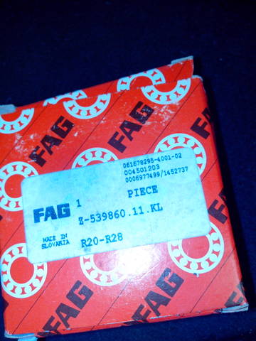

Поменял себе подшипники в подвесных. Купил "FAG 539860.R20.28". По 400руб. Родные оказались такие же. Производство Словакия. Подшипник от OPEL ASTRA G.

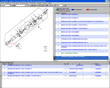

Спасибо. Какие подвесные подшипники мне нужно купить (двигатель2'5 коробка автомат, 2002года ) TOQ000040 или 60? Подскажите! Или "60" не на всех авто с АККП?
234
По МИКРОКАТУ
https://i.ibb.co/C3KmKcmc/m-Xe-D1.jpg
235
Большое спасибо, все понятно, нужно купить "40".
