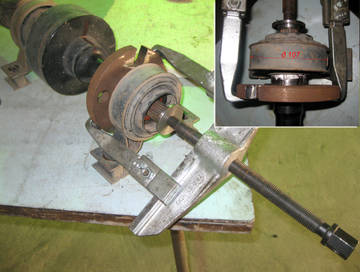

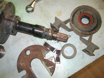

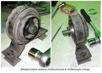

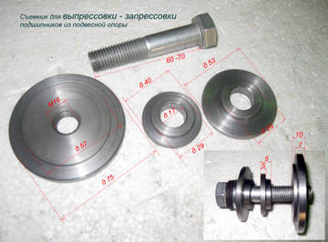

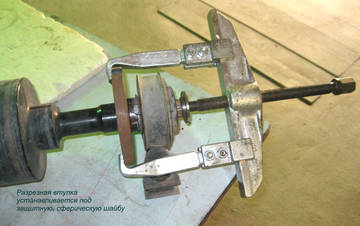

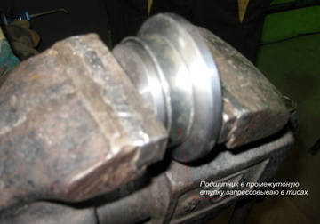

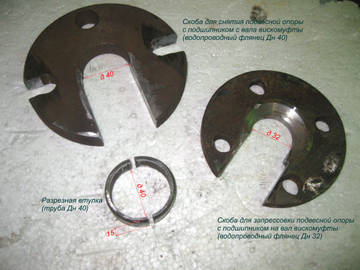

Решился открыть новую тему, т.к. "Подвесные подшипники" уже 14 страниц , неудобно искать нужную информацию (если не прав перемещайте).

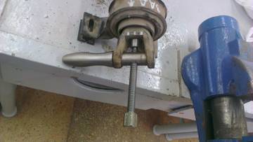

Концепция не моя, респект Satikon  :flag: , я просто сделал съемники по своим размерам, которыми с вами и делюсь.
Как снять кардан и вилки кардана с вала вискомуфты информации много, на этом не останавливаюсь. Подшипники на замену нашел FAG 6006. 2RSR, такт как они тоньше родных на 2,5мм решил сделать с двух сторон дистанционные шайбы, которые выполнят роль дополнительной защиты. (хотя Х.З. время покажет))). Далее по фото все понятно:

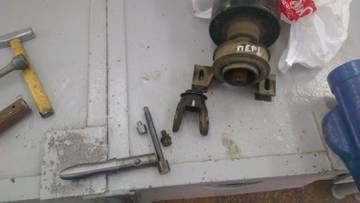

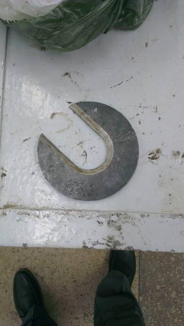

Я тоже на днях менял подвесные, но наборчик приспособ у меня другой, а для снятия подвесного с вала я изготовил точно такуюже правда одну шайбу. Кстати при таких размерах дополнительных шайб я что-то не понял как могло получиться 15.5? Просто я тоже точил и ставил шайбы но немного не такой конфигурации да и  толщина их была 2.4 ммhttps://i.ibb.co/Z6wSynyB/er-YUM.jpg

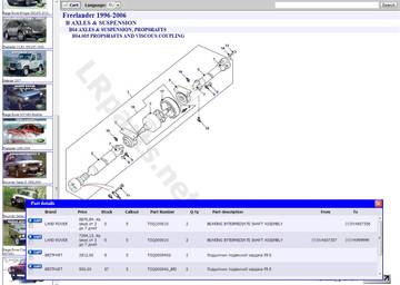

Лендер написал(а):
номер подвесного подскажите
TOQ000010 - BEARING INTERMEDIATE SHAFT ASSEMBLY ( Подшипник подвесной кардана FR E )
а также фирмы бритпарт - TOQ000040
Одни идут вроде с проставными втулками, другие без. Но втулки можно отрвать от старых подвесных и поставить на новые)) Сам так сделал

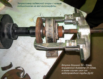

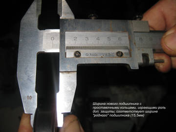

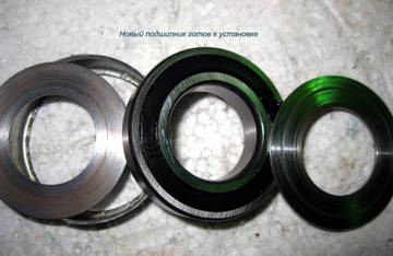

Если посмотришь внимательно я ставил две шайбы (с обоих сторон подшипника) по 1,25мм, итого 1,25х2+13=15,5мм, такая конфигурация шайб сделана чтобы не мешать вращению подшипника, получилась, своего рода,дополнительная защита(крышки).
    Твой съмничек для вилок сделан с душой + :cool:
https://i.ibb.co/HDBr4vBf/x-Ii-Dp.jpg
Да я уже сообразил что ты их с двух сторон ставил. А фото шайбы для съема подшипника. Собирал все без проблем с помощью такой-то матери и небольшим постукиванием молотка

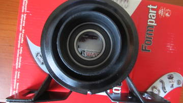

https://i.ibb.co/WNsp05Vf/Py5BY.jpg
кто, что может сказать об этой фирме???? Приобрел сегодня, стоят почти в 2 раза дешевле чем бритпат, продавец уверял, что хорошие и никто ещё не жаловался, кто брал
и отходят в два раза меньше того-же бритпарта, уж не говоря о нормальных подшипниках... :dontknow:
:rofl: тот турок что их делал? :huh: да, они бывают убедительны... :D
"уж сколько раз твердили миру"... уж скока писали на форуме... :(

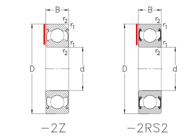

Я прекрасно понимаю о каких кольцах я говорю, да они отбивают грязь, воду но они не могут всю ее отбить (взвесь воды с песком), так как они не герметично поджимаются......... или я не прав, так вот эта взвесь потом туда и набьется
Кольца, кольцам рознь. Купил подвесные фебест и кольца не округлой формы а абсолютно прямые.И когда собирал, эти кольца уперлись в резинку и терли о верхнюю линзу подшипника. Пришлось оставлять старые кольца - полукруглые. Они конечно от воды не защищают, но большой процент грязи отшибают с подшипника. Кроме как пластиковыми защитными кольцами на самом подшипнике, больше защиты нет.

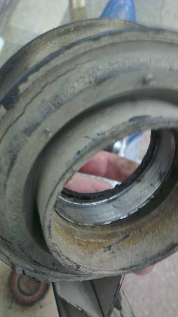

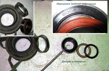

Итак, подвесные подшипники и меня не обошли стороной, сняли кардан, значит у меня резиновая часть как новая ( они прошли около 4-5 тысяч) а вот сами подшипники гудят круче икаруса, нашли размеры и начали пробивать по автомобилям, оказалось что они применяются на опелях (подвесной привода) , нашли по наличию в опелёвском магазе, но только один ( с доставкой подшипников проблем нет, 2-3 дня), поехали искать что-то похожее , нашли но на 2 мм уже (взяли ).
Выпресовали подшипники (проблем не было) и каково было наше удивление, что там стояли подшипники на 2 мм уже , чем оригинал,,, вообщем не стали заморачиваться и  вогнали то что купили, собрали, поставили, дорожные испытания, вибраций нет, гула тоже нет, теперь время покажет какой выходит дольше , опелевский или китайский.
Теперь размер подшипника :
     то что должно стоять   30х55х15,5
     опелёвский номер (ориг.)   0375000 (или его аналоги) Стоимость от 400-500р.
     или     30х55х13  (купил китайца за 50р.)
З.Ы.   вскрытие подшипника показало, что он здох от попадания влаги, хотя он закрыт.
