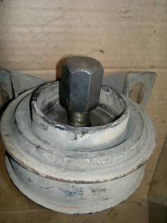

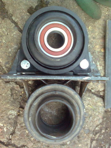

после второй замены подвесных подшипников за пол года, https://i.ibb.co/Sgx6P4P/OYj2r.jpg
решил изготовить съемники, дабы ускорить и упростить замены этих самых подшипников.
И так: 1. съемник подшипникаhttps://i.ibb.co/pBgyjFfW/Fjtx-Q.jpg
https://i.ibb.co/zh2Y934Z/6Ykz-X.jpg
Отредактировано Satikon (2012-05-09 18:33:41)

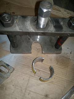

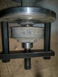

2. съемник для выпрессовки самого подшипника из обоймы:https://i.ibb.co/0ynqykkY/t-Kyif.jpg
https://i.ibb.co/Nd47Md86/6v75q.jpg

3. используя его же, только с другим упорным кольцом - запрессовываю подшипник в обойму:https://i.ibb.co/Cpb50JzK/CHIUN.jpg
https://i.ibb.co/DPZQ70MN/0VUDH.jpg
https://i.ibb.co/LDQqq7LR/PT2Ju.jpg
https://i.ibb.co/gnGmzQ8/Wkof-C.jpg

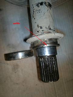

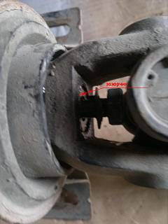

5. Так как оригинальный подшипник на 2 мм шире от приобретаемых, пришлось выточить дистанционную шайбу 2мм и установить на вал: https://i.ibb.co/d0dbYy9Z/m1ygx.jpg
https://i.ibb.co/mCRh7xcw/LQPD4.jpg
https://i.ibb.co/q30pz55W/py-Wa5.jpg
установка дистанционного кольца не дает вилки кардана упереться в вал, а упрется во внутреннюю обойму подшипника:https://i.ibb.co/5gTNNmCf/f3UIt.jpg
Отредактировано Satikon (2012-05-09 18:31:08)

подшипники выходят из строя из-за попадания в них влаги, https://i.ibb.co/Sgx6P4P/OYj2r.jpg
т.к. пыльники не держат эту самую влагу.
Первые подшипники, купленные вместе с обоймами (не оригинальные) зашумели через месяц, потом пришлось купил подшипники российского производства, т.к. другой альтернативы не было, проходил 2,5 недели.
В продаже появились японские (марку постараюсь уточнить) - прослужили зиму, сейчас установил опять японские (другой марки) посмотрим.
В дальнейшем думаю увеличить грязезащитную шайбу, для более эффективной защиты подшипников от негативного воздействия летящей в них каки.

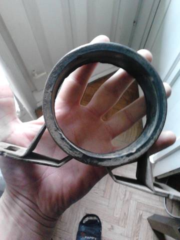

https://i.ibb.co/PvJyNXHH/ENCbf.jpg
Отредактировано IIpuzpak (2012-08-31 09:17:08)

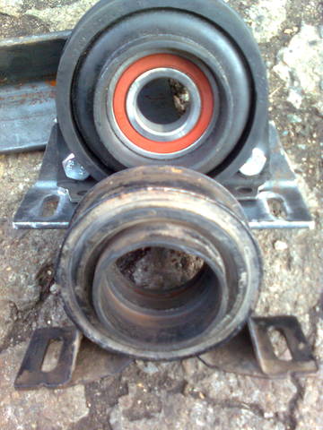

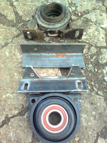

Решил себе тоже поставить подвесные от газели староо образца...
Вот что получилось....
https://i.ibb.co/F4qZZwYm/Lgyo-S.jpg
https://i.ibb.co/3yvJ9zkt/RS8nx.jpg
https://i.ibb.co/qLgkJrNp/Mm-Ta7.jpg
https://i.ibb.co/Rk5VX5LH/QHRAU.jpg
https://i.ibb.co/GQpgj4Hs/86Zt-Q.jpg
https://i.ibb.co/zT9Xw34t/BLMS2.jpg
Делалось из уголка 50х50
Завтра поставлю посмотрим сколько проходят.
Отредактировано TOY77 (2012-09-07 19:36:03)
