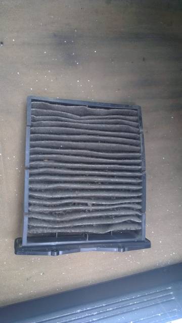

Вот у меня, аналогичная ситуёвина. Вентилятор работает сам по себе. Пока машина холодная-он плохо дует в любом положении. Когда машина прогреется и едешь-он может сильнее начать дуть. Но эта радость не надолго случается, по прошествии времени он ворачивается в режим "еле дую". На днях вообще дуть отказался.  :huh:  Ч с ним делать ума не приложу... Может есть у кого здравые мысли - дабы обойтись фанатизмом в разборе всей панели....  :flag:  :flag:  :flag:
И вот сейчас снял фильтр салона, как видно не в лучшем состоянии, но дуть лучше/хуже не стало.... https://upforme.ru/uploads/0000/d3/70/2/585416.jpg
