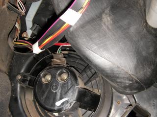

Да, конец года удался ... Проблема с вентилятором салона - то работает, то нет. Симптомы следующие - после того как заводишь машину работает совершенно нормально на любых скоростях минут 10 - 15, а потом начинает тихо гудеть и выключается. Через какое-то время снова включается, но уже только на 3 или 4 скорости. Грешу на электрику. Если у кого-нибудь есть метода разборки предней панели , а не панели упраления вентилятором обдувом и тд, выложите пожалуйста здесь или скиньте на мыло frel_543@mail.ru.
Причина скорее всего в блоке резисторов вентилятора обдува. Я когда купил свой LR , не работал вентилятор на первой и второй скорости. После осмотра блока резисторов обнаружил обрыв одного резистора ( спиралька , скорее всего нихром ). Выпаял эту спираль , нашел кусок вольфрама приблизительно такойже толщины ( от неисправного электрофена) и запаял на место сгоревшего. Работает без проблем.
Резистор находится над вентилятором обдува, слева, на кожухе воздуховода ( рис.1). Для снятия ,нужно отсоединить шланг впуска воздуха от отопителя,( под бардачком), снять электроразьем от блока и выкрутив два болта , вытащить блок. Доступ очень неудобный.
https://upforme.ru/uploads/0000/d3/70/2/401540.jpg
https://upforme.ru/uploads/0000/d3/70/2/338940.jpg
И не проверяйте долго без обдува-от перегрева может опять перегореть. А по номиналу резисторов уже было на форумах.

Всё вопрос решился - зачистка контактов и все работает  :D

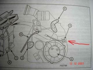

вот может нагляднее на этом рисунке...под номером 4
сегодня тоже лазил сода ,сгорел первый резистор(сделано не практично пружинками)
https://upforme.ru/uploads/0000/d3/70/2/170289.jpg
Добавлю и я картиночку... Интересно, когда можно будет, наконец, выкладывать полноразмерные иллюстрации?
Номер 3 на схеме.
https://upforme.ru/uploads/0000/d3/70/2/525909.jpg

Как я понимаю крыльчатка - это поз. 4 по последнему рисунку. Вроде как она вытаскивается без снятия торпеды? Или я что то не учитываю? :)
Да, верно. Или пост 6 позиция 2 (плохо видно). Она снимается вместе с мотором, а вот удастся снять, не раздевая панель - не знаю. Может хватит снять только "бороду". Крыльчатка обычно крепится изнутри к валу гайкой, причём с "обратной" резьбой. Но это обычно, а у англичан может и наоборот.
Посмотрел сегодня и так и так.. без снятия торпеды не обойтись. эх..

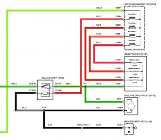

Всем здрасти.не работает 4 скорость вентилятора обдува(1,2,3 скорости работают).что может быть?может кто знает?
Серо-черный провод (4-я скорость) идет напрямую на  мотор.
Учитывая то что LR использует достаточно качественные коннекторы можно предположить
что неисправность в переключателе.
https://upforme.ru/uploads/0000/d3/70/2/985779.jpg

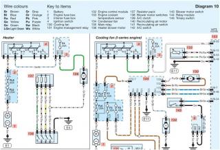

Так у тебя же совсем другая модель, соответственно и схема другая. В каталоге схем LRF 2,5 2004 года стр. 74. Если каталога нет - давай выложу
https://upforme.ru/uploads/0000/d3/70/2/56911.jpg
Отредактировано onigo (2010-08-26 12:18:19)
Вот здесь электрическая схема и описание для LRF 2.5 2002 года
Схема
упс сорри не спалил что 2,5
реле добавилось, с него и начать
