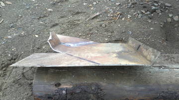

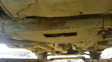

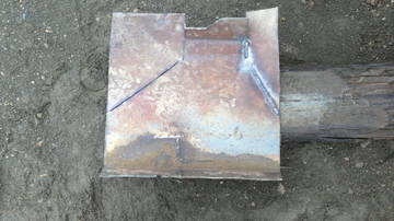

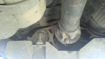

Из листа железа тройки,как говорится на коленке,за два вечера, сделал защиту на задний редуктор.До этого ездил на рыбалку, выворотил камень и проехал с ним метров 5,думал редуктор пробил но обошлось.Чертежей и размеров нет но думаю и так все наглядно.https://i.ibb.co/pFdqMsg/HTG80.jpg
А зачем отверстие , для грязи???
Знакомый тут попал на паджике на замену бензобака. У бензобака защита - и, между ней и баком скапливается грязь, всё преет и гниёт. Было-бы отверстие, в которое эта грязь утекла - не было-бы и проблемы.
У меня проблемка, когда часто езжу по лужам, попадает вода в задний редуктор, приходится проверять или менять масло,не охота скидывать защиту каждый раз, вот и сделал дыру.Посмотрю что будет зимой, если что закрыть не долго.
Дык может сальники поменять или заднюю крышку на герметик?
пересмотри сапун
Сальники потеют,но не бегут,передний сальник менял,но хватило не надолго (брал не оригинал)Через год начал потеть маслом..Новые сальники получил но пока не менял.Если  редуктор ленд ровера не в масле то там его нет.
Сапун продуй и будет тебе счастье...
А все рассуждения выше - лабуда или ленность.
Может вы и правы,но сапун периодически проверяю,ни разу забитый не был.
А трубочка на месте? Или голый сапун из редуктора торчит? Она идет вверх почти до кузова и загибается как ручка у зонтика. Не должно через нее попадать.
Как раз к этой "ручке зонтика" я и подсоединял шланг от вакуумника классики, чтобы продуть сапун.

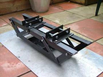

Есть вот мысль сгонять к сварному и две дуги приварить вдоль днища параллельно глушителя и кардана, чтобы не ложиться на глушак, муфту. Должно работать. Делал кто подобное, какие мысли по такому улучшению ?
К чему приваривать собрался? Гнить будет в месте сварки
Трубам глушителя ничего не будет (на эластичном подвесе), а вот защиту вискомуфты люди делают,  как вариант:
https://i.ibb.co/DH0rbBVd/dm-BO5.jpg
пока не знаю ... может к подрамникам ? про гнить - так антикоррозийная обработка существует. Всеж лучше чем дыры в силовых элементах кузова делать.
Непонятная конструкция. Как крепится ??? Перед - после вязкомуфты чтоли ????
