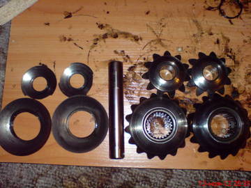

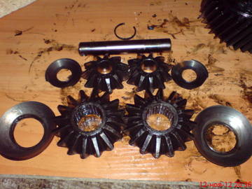

Снимай теплообменник  и разбирай дальше.
  Ну,вот все и разобрано.
https://i.ibb.co/R4Q5KXyw/UPi46.jpg
https://i.ibb.co/GQsTZ0tf/j6u-Pp.jpg

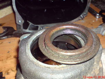

Волнует несколько моментов:где взять шайбы,хотя бы размеры целых(внутренний и наружный диаметр,толщина)
еще этот сальник https://i.ibb.co/60qMnh84/jth05.jpg,он разбирается,или я чего то не догоняю?
Малые - подходят от какой-то Хонды, в начале темы sea.privat давал их номер.
У меня где-то лежат - завтра попробую номер найти.
Большие - простейшее решение - поменяй их местами (износ только у одной) и они еще столько же проходят.
Т.к. искомую толщину можешь и не найти. А Virji присылал только толщиной 1мм, их надо дорабатывать (описано очень подробно).

sancho написал(а):
Ребята подскажите толщину шайб, ее(толщину) ?
0,5mm
но я когда поставил две новие по 0,5мм тогда диференциал ели двигался, решил оставить одну новую(0,5мм)
и одну старую  (0,4мм)  поменал толька передную, она и била силно изношена.

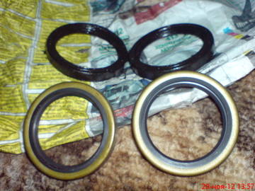

Подскажет кто,вот эти два сальника идут без направления(на старых было в две староны) подойдут ли?https://i.ibb.co/n8DdByrs/HALM3.jpg
Их номер19015075B
Отредактировано sancho (2012-11-20 15:09:26)
А куда ставишь?
Может я ошибаюсь , но это на редуктор ???
Ты про какие сальники спрашиваешь???
Сальники шрусов ( раздатки ) передние внутренние , правый и левый.
UNG100060L , TRX100060R
Отредактировано IIpuzpak (2012-11-21 00:56:31)
https://i.ibb.co/n8QhcjrL/Ed1t-B.jpg
Отредактировано sancho (2012-11-21 02:08:35)
В корпусе раздатки стоят два одинаковых ,там выходит вал на коробку.
Тогда направление не имеет значения - они ставятся навстречу друг другу.
oleza добрый день!
Ничего,что они с наружи метал какие-то?
И еще вопрос,сальник со стороны коробки дали не метал,а пластик(кортеко 19026209В)
Размер нормальный и ладно. Там д.б. изначально 43*55*7. Я покупал 42*55*7 - у тебя Corteco, я брал недрогие наши вроде.
Оригинальны TRX100060L он снаружи - металл (Allmakes - у меня лежит).
Но еще есть аналог Musashi от Honda A4848 - он пластиковый, в размер посадочного места (без буртика).
Но размеры всех диаметров те же.
Думаю непринципиально.

Что-то я прочитал, но так и не понял, а дифференциалы у нас который стоит в раздатке и который стоит в коробке ПГ1 в ровере одинаковые, в смысле шайбочки сателит, просто на ровер ПГ1 они позиционируются и размеры есть разные и цена вопроса в районе 20 вражеских. http://www.elcats.ru/mgrover/Parts.aspx … =62E0003E. Кто владеет инфой помогите  %-)
Отредактировано Maslav (2012-12-12 04:44:12)
Абсолютно разные диффы. Подходят только шайбы малых сателлитов. Все остальное - не в дугу. Проверено.
Я перерыл конструкции, наверное сотни дифференциалов, пытаясь найти что - то похожее. Фиг! Нету нигде такого извращения! Даже пытался с трансмиссионщиками в Граце общаться - ни ответа ни привета, уроды.
Выложи номера, а то вечно просит авторизацию.
Номера шайбы больших сателит DBM739
Номера шайб маленьких сателит DBM731 - 0,70 мм; DMB732 - 0,75 мм; DMB733 - 0,80 мм, ну и так далее до DMB738 - 1,05 мм.
Большая в этом варианте - плоская, нам ну никак неподойдет.
А маленькие практически не изнашиваются...
Эти номера я уже сам нашел...

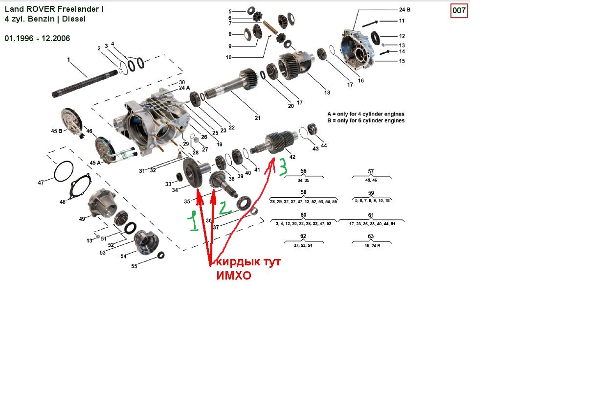

РОВЕРОК написал(а):
прокручивает передний хвостовик но иногда схватывает,колёса крутятся
По симптомам у тебя морковке (конической паре) кирдык
Замена морковки точно, остальные как гриться вскрытие покажеть.
Еще щепоток соли,  :D шобы скучно не было:
Скорее всего (типо откуда ноги растуть) вискомуфта в клине, т. е. его нада промыть.
https://i.ibb.co/xtyb7svF/t-P20V.jpg

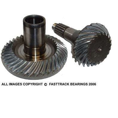

Ребята и снова к вам,разобрали раздатку 3 детали под замену ,пытаюсь найти эти детали 1,2 есть а 3 нигде нет, подскажите как быть? https://i.ibb.co/PsnBw2k8/yq9c-I.jpg
https://i.ibb.co/PsMC8rqn/gv-GDk.jpg

Ребята у кого есть такая деталь не бесплатно
У меня есть такая, я бы мог тебя выручить, но здесь возможно одно но . ИМХО - Данный вал находится в сопряжении с другим валом, а так как износ на моих шестернях и на твоем вале разный, то возможно ВОЗМОЖНО после сборки у тебя раздатка тоже будет подвывать из-за неравномерного износа шестерен , т.е. разной толщины зубьев, а может и нет .  Насколько я зная, что лучше шестерни менять парой.  По твоей фото не очень понятно, у тебя зубья на этом валу поломаны или нет. Если не поломаны, может и смысла нет менять вал . Если зубья поломаны, тогда да. Прикинь цену ГП, набора подшипников , и еще некоторых моментов здесь Ерсай возможно прав, может поискать раздатку Б\у?
Отредактировано Палыч76 (2013-01-22 20:44:15)
Я не огромный спец , но я не вижу большого износа , если он ВООБЩЕ есть :dontknow:
Вторвал сидит достаточно крепко за счет подшипников , если на этой шестерни поломаны или съедены зубья , то и на основном валу ( шестерни ) должно быть тоже самое :dontknow: В этом случае от раздатки ни чего кроме корпуса не осталось.
Что там смотрели спецы , не знаю , думаю , не совсем правы , или не понимают ни зачем .
Фото не очень понятное , на этой шестеренке есть сломанные зубья ??? Если нет , то меняй ГП и не ездий к етим спецам :dontknow:
