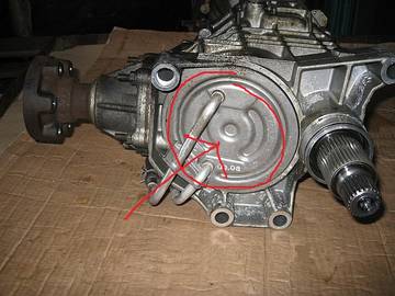

Не могу понять, как снимается крышка эта? Просто отвёрткой подковыревается? Что то всё туго идёт
https://i.ibb.co/r21L4TYV/Qrv-K6.jpg
Вроде из начитанного, нужно нагревать и подковыревать отвёрткой?
А назад как? Будет хорошо держаться?

Между раздаткой и коробкой течет масло, вроде бы из коробки
Насколько понял, течь идёт из за резинки (фото, обведено красным).
Подскажите размеры её, не могут подобрать, а зп к фрилу у нас тут сложно =)
Поставил больше размером, порвало (может надо было герметиком обмазать?)

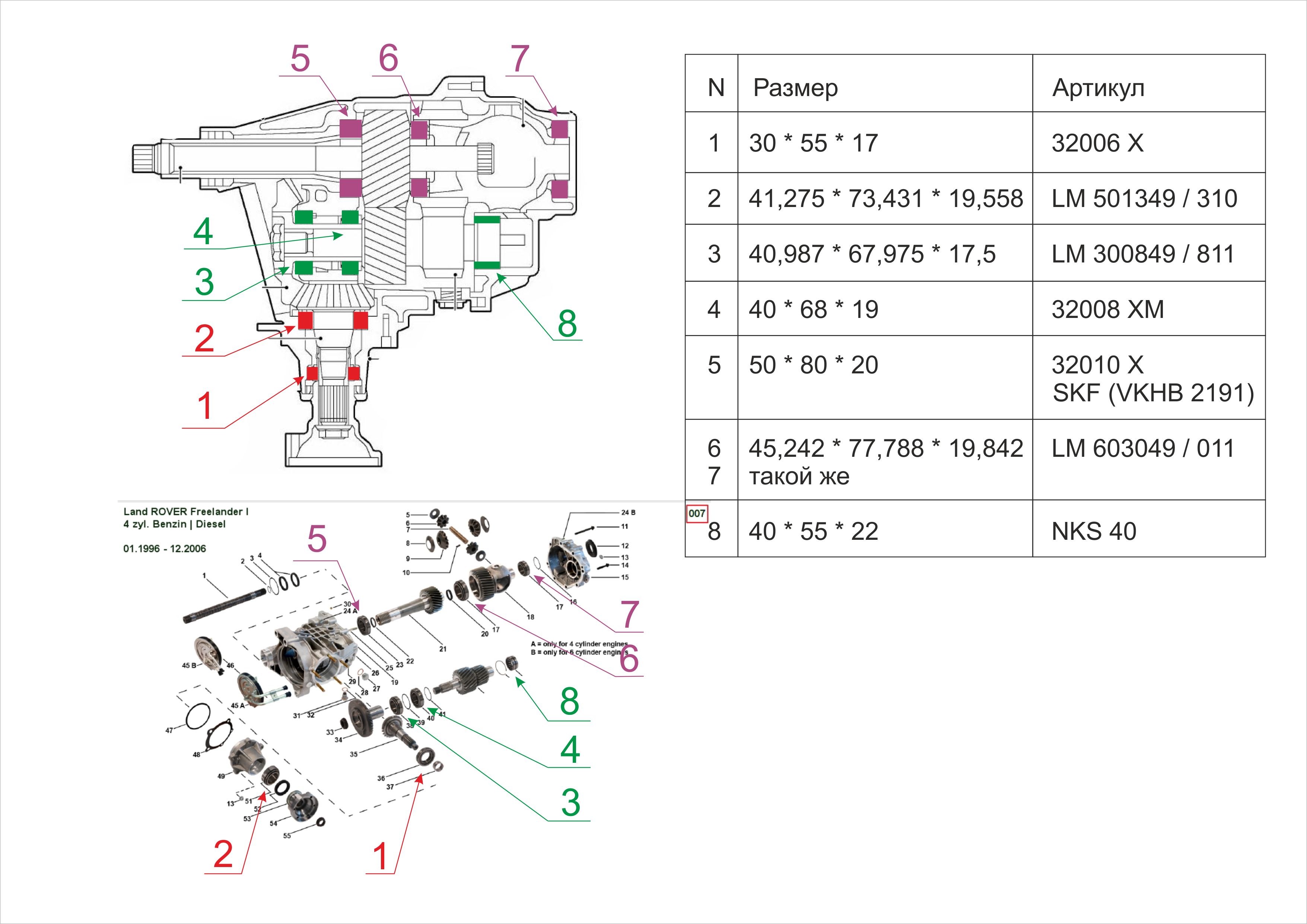

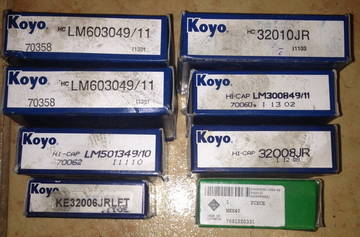

Комплект подшипников от Koyo (кроме NKS 40). Может кому-нибудь пригодится.

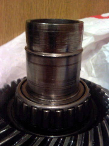

ребят подскажите пожалуйста к\номера подшипников вот на этой деталиhttps://i.ibb.co/SDJDD04p/0xn8i.jpg
а то я по таблице взял а один не тот
вот (респект форумчанам)
https://i.ibb.co/PZvXHshN/mz2v-J.jpg
выше в теме - ищи есть все сальники и подшипники раздатки
Но здесь может быть проблема - похоже размер посадочный просажен.
Надо "лечить".
спасибо
сегодня сняли раздатку.. из под нее текла ОЖ.. я и представить не мог что она охлаждается.. причина в том что мастера прежнего владельца, у которых руки растут от туда на чем сидят, при установки раздатки примяли алюминивые трубки ожлаждения.. и из них сочилась ОЖ.. проблема в том что на месте аргонщик варить не взялся иза прокладки, которая но его мнению сразу сгорит от температуры.. а вот снять этот радиатор никто не смог! я почитал по теме.. это правда что он просто там стоит безовсяких креплений!? тоесть снять его отверткой и не бояться что что то сломается!? и если снять как поставить обратно? на герметик?
126
заблуждение.
с помощью ОЖ поддерживается рабочая температура на раздатке, то есть подогревается.
Отверткой лучше не лезть. Снимается с помощью компрессора (как, тут наидешь), ставится на герметик.
Отредактировано ersai (2014-01-16 19:10:27)
127
з
компрессора?! где тут? в теме? у меня уже глаза разбегаются.. :(
фсе.. нашел способ.. но у меня повреждена трубка.. думаю не будет герметичности чтобы выдавило..
Отредактировано Вадик (2014-01-16 19:47:17)
128
Компрессором воздух. Не знаю насколько это реально.
Так, надо попробовать и всем потом рассказать! :)
в саму раздатку, например через сапун.
129
Компрессором воздух, наверное надо подавать не по каналу ОЖ, а в саму раздатку, например через сапун. Не знаю насколько это реально.
внутри раздатки через сапун компрессором создается избыточное давление, и выстреливается теплообменник.
не забудьте о техники безопасности. (телогрейка)
а вапше то Поиск рулит.
