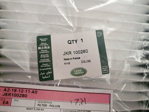

Сегодня получил фильтр салона на бегемота. Понял как лохонулся, и чтобы другие не повторяли моей ошибки и экономили деньги, выкладываю.
Итак, имееем Фрилэндер с 2001 года, рестайлинговый. Европеец (не США/Канада). kv6.
По Микрокату посмотрел номер фильтра и заказал оригинал.
Код по Микрокату JKR 100280.
https://i.ibb.co/BHyWSftG/3c0d6b2ef74b.jpg
Вот что имеем в итоге:
https://i.ibb.co/d4PFCtTC/27971746eed4.jpg
Теперь самое интересное :) :
https://i.ibb.co/5hwpB54B/3a2a8817f18e.jpg
То есть в качестве оригинала используется фильтр фирмы Valeo № N100380N.
Для справки (по Exist):
Фильтр LandRover (JKR 100280) - 1 700 р;
Фильтр Valeo        (698 817)       - 920р.
Буду рад, если это кому-нибудь поможет.

чей то он ну ооочень похож на аналогичный на 1,8!  Факт одно и то же.
Это он и есть.
Значит взаимозаменяемы. Делайте больше фотографий! :) Оно полезнее!
