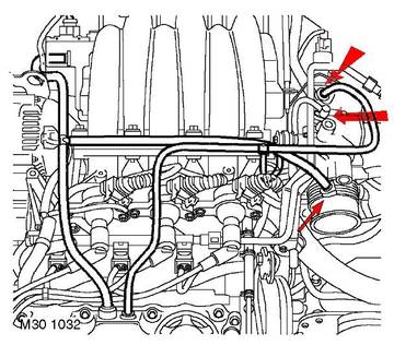

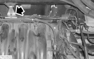

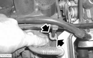

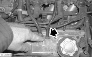

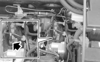

Приложение 1 – Ремонтная операция
1 Откройте капот и установите защитные чехлы крыльев.
2 Отсоедините минусовой провод аккумуляторной батареи.
3 Снимите шумоизоляционную крышку двигателя. Remove the engine acoustic cover. См. Инструкцию по ремонту, номер издания LRL0350 (7th edition), Engine - KV6, Cover - Engine Acoustic, номер операции 12.30.50.
4 Сожмите блокирующее кольцо трубки системы вентиляции картера и отсоедините трубку от левого впускного коллектора. (Указано стрелкой на рис. 1).
5 Сожмите хвостики на разъёме и отсоедините "Т"- образную трубку от задней крышки распределительного вала. (Указано стрелкой на рис. 2).
6 Сожмите блокирующее кольцо трубки и освободите трубку от передней крышки распределительного вала. (Указано стрелкой на рис. 3).
7 Освободите трубку системы вентиляции картера от хомутов и снимите трубку в сборе.
8 Снимите вакуумный резервуар. См. Инструкцию по ремонту, номер издания LRL0350 (7th edition), Brakes, Vacuum - Enhancer - KV6, номер операции 70.50.20.
9 Открутите гайку кронштейна крепления шумоизоляционной крышки. Снимите и уничтожьте кронштейн (Указано стрелкой на рис.4).
10 Снимите хомут трубки вакуумного резервуара с кронштейна крепления шумоизоляционной крышки.
11 Расположите новую модифицированную трубку системы вентиляции картера на двигатель.
12 Присоедините модифицированную трубку к передней крышке распределительного вала ('A' на рис. 5).
13 Присоедините модифицированную трубку к задней крышке распределительного вала ('B' на рис. 5).
14 Присоедините модифицированную трубку к выводу впускного коллектора ('C' на рис. 5).
15 Закрепите модифицированную трубку в хомуте ('D' на рис. 5).
16 Установите хомут трубки вакуумного резервуара на новый кронштейн крепления шумоизоляционной крышки. (Указано стрелкой на рис. 6).
17 Установите новый кронштейн крепления шумоизоляционной крышки на двигатель и затяните гайку крепления с моментом 12 Нм. (Указано стрелкой на рис. 6).
18 Автомобили NAS – Установите вакуумный резервуар.
Примечание: Вакуумный резервуар теперь сейчас присоединён к левому впускному коллектору (см. рис. 7); это отлично от того, как это описано в Инструкции по ремонту.
Примечание: вакуумная трубка должна располагаться сверху топливных трубок.
19 Автомобили европейской спецификации – Установите вакуумный резервуар.
20 Установите вакуумную трубку в воздушный патрубок.
21 Присоедините минусовой провод аккумуляторный батареи.

Уважаемый KVK у Вас случайно нет фото или еще какой информации по этой акции с рем. комплектом?

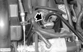

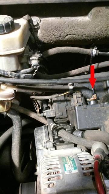

Да, фото есть. Не сильно крупные - из бюллетеня...
Кому надо - пишите в личку мыло, вышлю бюллетень в pdf-формате.
Собственно фотки:
https://i.ibb.co/ZRyCryjL/24135-1.jpg
https://i.ibb.co/SwDgL8rr/24135-2.jpg
https://i.ibb.co/DDcfHg6P/24135-3.jpg
https://i.ibb.co/pvn2dLt8/24135-4.jpg
https://i.ibb.co/Q3YHxKQp/24135-5.jpg
Следующие три...
https://i.ibb.co/39VnwRWQ/24136-1.jpg
https://i.ibb.co/cX1zGtD0/24136-2.jpg
https://i.ibb.co/35thrTXP/24136-3.jpg

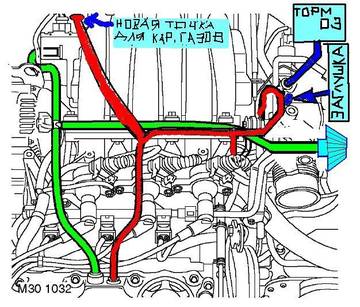

Вот тут нашел как это переделано.
Америкосов в этом скорбном списке не числится. А них по другому, не замерзает ?
Я посмотрел.У меня сделано уже по новому.А все равно замерзает.Думаю чехол какой нибудь на морду поставить?

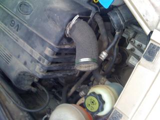

https://i.ibb.co/pvHpCttx/26942-1.jpg
Джонсон написал(а):
Простой и лёгкий способ избавиться от всех проблем))))) Причём не требующий не каких затрат)))) Берёте простой резиновый шланг и отрезаете эту несчастную трубку вентиляции картера, которая самая длинная, одеваете резиновый маслостойкий шланг и выводите его не перед дросельной заслонкой А!!!!!! ВНИМАНИЕ!!!! После заслонки предварительно просверлив отверстие подходящего диаметра в пластмасовом корпусе воздушного коллектора))))) И можете забыть про все проблемы раз и на всегда)))))))
    Freel Kav6 2002  А100МУ 79RUS
а фотку можно поставить?
alex79 Не будете ли Вы так любезны разместить фотографию по переделке

А это схема которая сейчас стоит и действует у меня. Трубку вакуумного усилителя пришлось перенести. Т.Е. ПОМЕНЯЛ ДВЕ ТОЧКИ МЕСТАМИ ( ВАКУМНЫЙ УСИЛИТЕЛЬ И ВПУСК Картерных газов В ВПУСКНОЙ КОЛЕКТОР.ТАКЖЕ РЕКОМЕНДУЮ установить так называемую «ПОМОЙКУ» самодельную или же купите в тюнинг-ателье.https://i.ibb.co/zdmmxDM/3N5Ca.jpg
https://i.ibb.co/W4Y1mYbW/o4awj.jpg
Отредактировано mihanik2010 (2013-05-05 06:20:24)
на улице -20. у схемы остался "-" лампа загорается при начале движения на холодном двигателе.А когда машина прогреется весь день без косяков. Думаю в датчике "хх"осталось масло и кокс который подмерзает. короче след мои действия психану и намотаю вокруг "хх"медную трубку и подсоеденю к антифризу. а может еще параллельно датчик "хх"поменяю.
Все думал,а почему я не сталкиваюсь с проблемой замерзания????Сегодня на сервисе узнал,что у меня стоит та самая система подогрева,которая описана в первом посте.Видимо,по той самой акции поменяна. :flag:
а у меня никакой систеиы нет.......на улице минус 30..ездит...зараза
