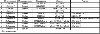

очень много говорили про подшипники и сальники IRD то есть TAG 000230  а вот таблици так и не увидели, может кто то решиться свести все в одно целое (вопрос к тем кто уже скидывал инфу) с нетерпением ждем
  так же можно указать основную пару где ее можно купить
https://i.ibb.co/Tq7DqrJh/17312-1.jpg
Поддержу..
собираю информацию по подшипникам в раздатке....в нете нашел много всего....теперь вопрос - подшипник LM300840/811 имеет размеры 40.987 * 67..975 * 17.5 его аналоги которые предлагают 41 * 68 * 18  ... а встанет он на место ? и еще ... может кто нибудь уже ставил фордовские подшипники XW4Z4221AA ?
Только что вернулся, в воскресенье будет немного свободного времени - обязательно сделаю!
Ссылка на таблицу с рисунком раздатки. Дописывайте подшипники. Там, правда одного не хватает - пририсуйте зеленым, если не трудно. Сальник хвостовика кардана впишу позже - у меня бумажка в гараже.
http://shatbank.ifolder.ru/14075873
Ссылка на файл в формате MS office 2003 http://shatbank.ifolder.ru/14085107

Уже была выдерзжа какие подшипники идут в раздатку, номера которые написаны на самом полшипнике и есть международный стандарт
это номер будет и на SKF и на TIMKIN и на KOYE и на NTN
LM603049 / LM603011 - две штуки
LM501349 - LM501310
32008 XM
32010 X
32006 X
LM300849/811
Игольчатый:
NKS40A
номера подшипников заслуга не моя я просто скопировал
Ага, я эти номера и писал.
Просто была шальная мыслишка, что у разных производителей разные кодировки одного и того-же подшипника.
пример http://www.schmitz-industrieprodukte.de … erch=32006
http://www.schmitz-industrieprodukte.de/r_preislisten_ergebnis_suche.asp?Artserch=603049&Submit=Поиск
все дюймовые подшипники имеют соответствующую маркировку - это международный стандарт.на метрические есть куча отечественных аналогов по цене до 150 р шайбы не вносил - и так все ясно
https://i.ibb.co/xSTY5nd7/18142-1.jpg
Отредактировано OLD68 (2009-09-21 19:05:48)
Хорошая информация. Перенести бы в Справочник (номера и размеры подшипников и сальников).
OLD68
Не вопрос... Добавил: Номера и размеры подшипников и сальников
