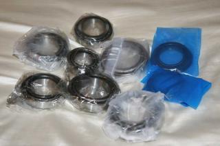

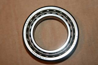

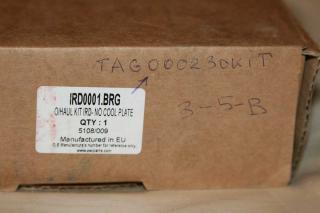

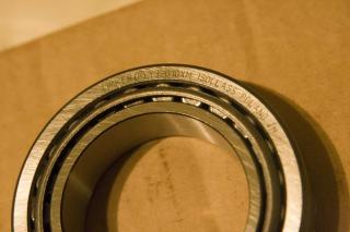

Вот фото распространенного в последнее время комплекта TAG00230KIT купленого в автодоке за 5000 руб.
на этикетке ссылка на сайт www.eacparts.com
https://i.ibb.co/qLMwKn1B/48703-1.jpg
https://i.ibb.co/nNsD0kf5/48703-2.jpg
https://i.ibb.co/1fbJVvtY/48703-3.jpg
https://i.ibb.co/GQ2ffXyk/48703-4.jpg
https://i.ibb.co/wNqnVJGh/48703-5.jpg
:whistle:

Сашапол есть же номер TAG00230KIT спрашивай в своем городе в магазинах торгующих зап-частями для иномарок. Или в Российских интернет-магазинах. Можно в иностранных заказать, в Англии, но доставка дороже обойдется.
