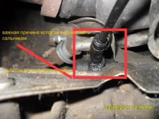

Всем на заметку пригодится почистил с экономил
https://i.ibb.co/DDgrcRDG/50006-1.jpg
(атмосферная трубка)-это сапун раздатки. Есть еще сапуны  заднего редуктора и коробки.
вот и я  о том же  задок почистил и сальник оказался ликвидный

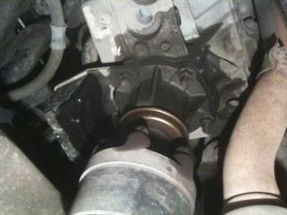

Всем здрасьте. Други, помогите - в СТО сказали , что нужно поменять сальник между коробкой и раздаткой. По схеме мой поставщик не смог найти спецификацию. Кто сможет подсказать ?
бежит откуда из коробки или с раздатки?
ХЗ. Мокро на стыке между раздаткой и коробкой.
У меня течет видимо с хвостовика раздатки и потом как то по внутренностям на кардан. И с места стыка крдана и раздатки разбрызгивает на днище.
Я так понимаю это же сальник раздатки?
