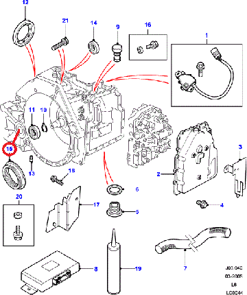

прошу простить за назойливость, но еще раз уточнюсь:
http://numcat.ru/landrover/p/37/48229/
под номером 15 это оно?
и если да, то вот это 12015561B его заменитель
а вот это резиновое кольцо TYX100490 на самом шлицевом валу раздатки, который втыкается в коробку
правильно ли я понял?
Нет - причем здесь сальник коробки.

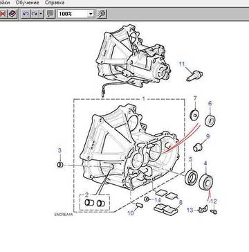

https://i.ibb.co/35ZWMYjL/8Ln72.gif
Вал раздатки входит в отмеченное отв.
Если уплотнение 15 оттуда, то можно его поменять...
что и требовалось доказать...

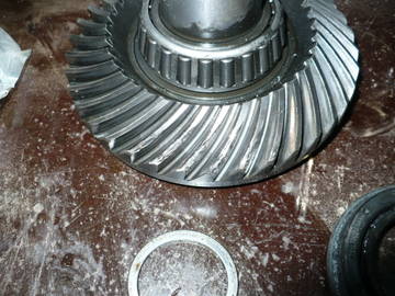

Ребята подскажите. Течет масло на стыке АКПП и раздатки. Масло коробочное и течь там через дренажное отверстие (маленькая дырочка на фланце который вставляется в коробку. Как я понял из мануала в этом месте стоят два сальника и направлены они в разные стороны (один в сторону АКПП, а другой в сторону раздатки). Вопрос такой это их размер- 30*37*4 и надо ли для их замены проводить разборку раздатки.
https://i.ibb.co/9kXNdH8s/ZWNVG.jpg
1 - кольцо 30*37*4
2 - 2 сальника про которые ты говоришь (размер не помню) 42*55*7 вроде
3 - кольцо уплотнительное.
oleza спасибо за наглядную информацию.

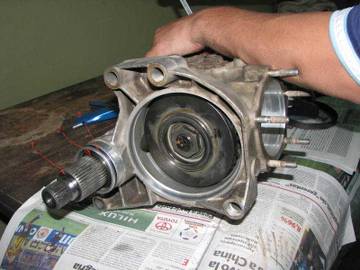

https://i.ibb.co/DD8KTYkr/ng-ARr.jpg
С уважением, без уважения.
Нет там сальника. Уплотнение создает резиновое кольцо на раздатке...
_Felix написал(а):
Размеры резинового кольца на корпусе раздатки 58ммХ62ммХ25мм?
Это наверное не размеры кольца (раз у тебя его нет), а размеры посадочного места...
Вот с этими размерами в магазин с резинками и пусть подберут. Толщина м.б. и 2 мм и 2,5 мм.  :dontknow:

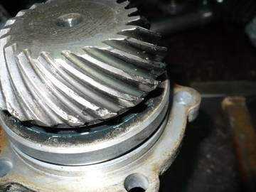

https://i.ibb.co/GQym0C6D/Rwd-WJ.jpg
https://i.ibb.co/8gy2VH3j/WTxta.jpg
https://i.ibb.co/Y7qPg6Zf/mhw-UP.jpg
https://i.ibb.co/TDBxymFZ/8u-Tq7.jpg
Вот кстати результаты плдклиненной ВМ - провернуло подшипник - износ обойм и как следствие - закусывание ГП раздатки.
