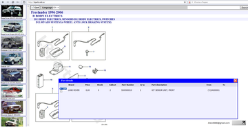

какай датчик от 2110 ?
у него датчик совсем другой,там абс с магнитной полосой на подшипнике.
Вот этот: https://i.ibb.co/3YLcL6G8/Zj-RCD.png
Под номером -2

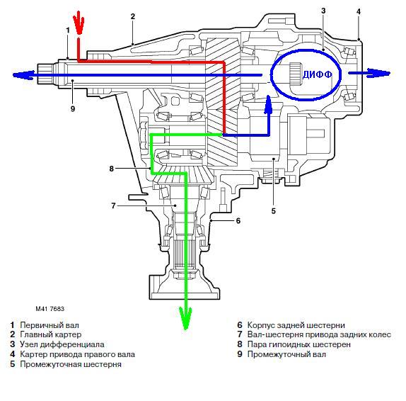

Mikola написал(а):
но правое переднее колесо крутится от раздатки, а левое переднее - от коробки.
нет.
и левое и правое крутится от раздатки. Крутящий момент на левое колесо проходит через псевдодифф коробки.
https://i.ibb.co/p6Wt3YGV/h-SA2j.jpg

Здесь система трэкшн контроль, которая перераспределяет усилия, а именно: если колесо имеет меньшее сцепление с дорогой,  то на переднеприводных оно буксует , как ты и написал, а здесь крутящий момент передается на то колесо, которое имеет наибольшее сцепление с дорогой, за счет этого эти  машины и выезжают из говн. Кроме того т.к. у тебя горят три амиго, то у тебя проблема с АБС, скореевсего из-за сломанного датчика, датчик можно поменять на простой ДПКВ от ВаЗ 2110 с небольшой доработкой.
Подскажите, на мой фрил подойдёт? Передний правый датчик навернулся.
на твой подойдет
на твой подойдет
только сопротивление надо добавить- выровнять как у рабочего датчика. точно не помню вроде 0,9- 1,2 кОм, а датчик ваз 500- 600 Ом
