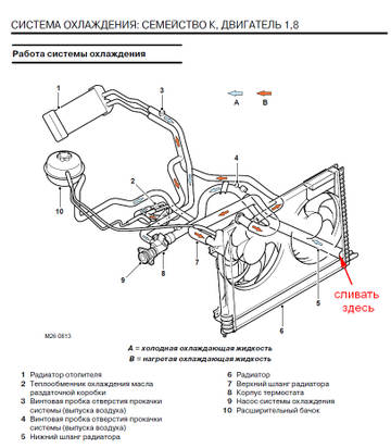

Людмила Череповец написал(а):
А есть у кого нибудь схема циркуляции антифриза в двигателе 1.8 98 года.
https://i.ibb.co/B2LVTZxS/2ci6r.jpg
Отредактировано Geolog (2012-09-17 21:48:38)
с точки зрения банальной эрудиции - это магистраль печки
)))хачу......нихачу...))))
печка и есть малый круг..кстати без препятствия в виде закрытого термостата....греться будет именно блок ....круг печки идет с самой горячей точки головки блока (подача) до помпы (обратка)...
больше свободных для циркуляции холодного антифриза каналов  я в моторе не встречал....

По подогреву - точно нет.
По сливу антифриза - Geolog схемку правильную дал.
