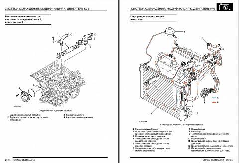

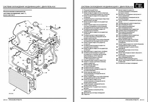

Всем привет!Кто поможет дать ссылку на схему охлаждения V-6
https://i.ibb.co/mrhQ5K0p/XLUYP.jpg
https://i.ibb.co/TDW0x76Y/FXfr9.jpg
https://i.ibb.co/ccQpXL0Q/0an5b.jpg
https://i.ibb.co/jkKC4krj/Kf-BQ0.jpg
https://i.ibb.co/ddYHT54/57JGm.jpg
Отредактировано Mihail (2012-02-03 11:42:48)
Mihail благодарствую! Если сможешь подскажи: на схеме вижу поз.50(коллектор системы охлаждения), а вот ниже проходит еще одна трубка также изогнутая - я ее не вижу на схеме ( она-то срочно и нужна)!!!
