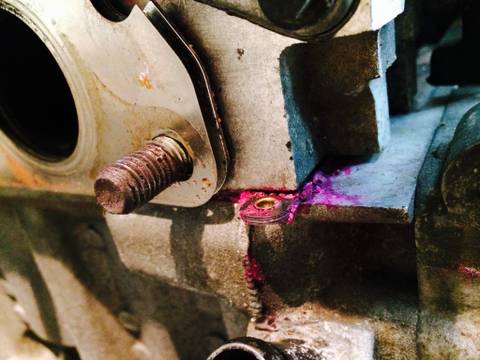

У меня тоже уходила, при -20/-35 из под головок давило наружу (см.фото), в движок не попадало. Всё после кап.ремонта движка - хреновая шлифовка головок!
Сейчас сняли головки: шлифовка, замена прокладок - стадия сборки.
