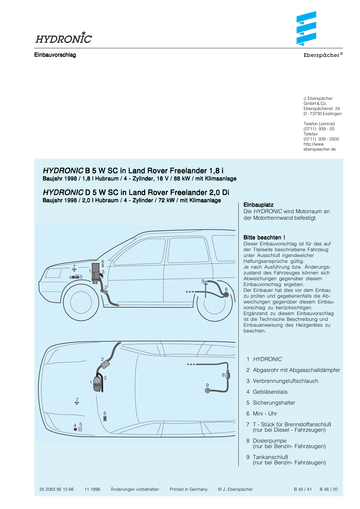

Облазил весь форум но не нашел реальной информации.
Решил поставить автономный подогрев ОЖ на двигатель 2,5. После продолжительного изучения что предлагают и реальных отзывов, остановился на нашем отечественном бензиновом автономном подогревателе Бинар 5Б - компакт. Заказал, недели через две ожидаю прихода.
Пока идет озадачился вопросами:
1. Куда устанавливать? Если на 1,8 места хоть отбавляй то на 2,5 не так уж и много. Есть вариант установить под бампером, но смущает что возможно попадание воды.
2. Куда врезаться в систему охлаждения? Есть мысль что врезаться в шланг двигатель печка или печка двигатель.
Слышал что есть установленный с завода Webasto, но не где посмотреть как установлен. Если есть у кого возможность сделать фото как установлено буду признателен.
Может кто уже устанавливал автономные подогреватели ОЖ и поделится опытом установки?
https://i.ibb.co/ymnJTx55/Si4Qg.jpg
https://i.ibb.co/KpnDFWb3/fm-S9D.jpg
На дизеле стоит вот так...
Вот как Eberspacher устанавливается, купил уже себе такой вот мучу на авто, только запустить не совсем получается, а вообще если нада какая инфа обрашайтесь, у меня ее выше крыши.

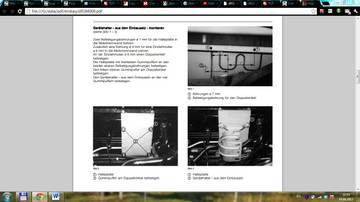

Вобщем не разбирал, по порядку, тут фото и для бензина, и для дизеля, места установки отопителя, его компонентов, врезки в топливные трубопроводы и размеры монтажной пластины, и файл пдф должен быть.
Спасибо за фото и файл.
Врезают я так понял в систему ож в патрубок от двигателя к печке, но вот с местом проблема. У 2,5 за двигателем ставить гемор... А не ставят ли подогреватель скажем как на диско 3, за передней левой фарой???
Maslav, а где ты схему гидроника брал на 1,8 и дизель, может там и на 2,5 найти реально да еще и на инглише а то мне тяжко по немецке???

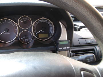

Пульт установил над подсветкой салона, мне там не мешает и настраивать удобнее, да и в дороге с него можно получить точную информацию о напряжении и температуре ДВС.

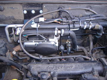

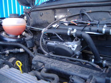

Позавчера поставил купленный ещё в августе БИНАР-5Б-КОМПАКТ 12В-GP. Обошёлся в 18 тыр. На 1.8 проблем с местом нет. Осталось что-то придумать с дистанционкой.
https://i.ibb.co/35KG5qHv/kay-FT.jpg      https://i.ibb.co/pBSvc5tV/q-YR2v.jpg
.... еще фото: топливный насос и пульт...
https://i.ibb.co/GvFHgsP1/t-Zmy8.jpg https://i.ibb.co/hRSFqHXs/Qx-PBi.jpg  https://i.ibb.co/R4TWPL8Y/k-Tw-Fq.jpg
