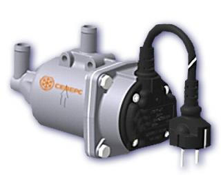

Вот я и решил в преддверии осени и зимы прикупить и поставить данное устройство
Описание можно посмотреть ТУТ
Может у кого стоят такие же или аналогичные устройства, то просьба поделитесь опытом эксплуатации...
https://i.ibb.co/391dLmVL/32796-1.jpg
Что-то ссылка не прилипла. Пробую ещё СЕВЕРС-1М

Вот что мне ответил производитель:
30.08.2010
Олег Трофимов, Тихвин
Хотелось бы узнать о возможности установки подогревателя "СЕВЕРС" на Land Rover Freelander 1,8i 16v 1999г.в.
Ответ: Здравствуйте. Подогреватель Северс-М универсален и подходит практически на все а/м с жидкостным охлаждением. Опыта установки на Ваш а\м у нас не было,пришлите фото и модель двигателя, схему системы охлаждения, диаметры патрубков на mark@podogrev.com и мы подберем Вам подогреватель, монтажный комплект и подскажем как его установить.

Вот пришел ответ...
Здравствуйте. Опыта установки на Фрилендер у нас не было. Исходя из схемы системы охлаждения установка подогревателя осуществляется: Забор ОЖ со шланга расширительного бочка, подача ОЖ из подогревателя в верхний патрубок радиатора. Подогреватель нужно разместить в подкапотном пространстве ниже забора и подачи ОЖ. Скорее всего для монтажа подойдет монтажный комплект No.2000, в котором есть три разных
тройника: 32*32*14, 19*19*14, 16*16*14; прямой кронштейн, который можно выгнуть по месту крепления подогревателя; а т.ж. длинные шланги.
ЗАО "Лидер" Завод-изготовитель предпусковых подогревателей тел: (3452) 50-80-60; 50-80-70.

Принцип работы: встраивается в систему охлаждения двигателя, питание от электрической сети 220В. Охлаждающая жидкость (тосол) нагревается, и расширяясь, вытесняет более холодную, обеспечивая направленную циркуляцию жидкости через электроподогреватель и рубашку охлаждения двигателя.
- конвекция, я не совсем дурак, хоть и военный,  сейчас делаю в доме отопление, тот же принцип, но надо определённый диаметр труб , определённый наклон.  или дополнительный насос....

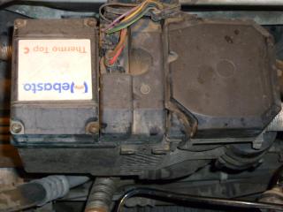

У меня стоит Webasto запуск зимой без проблем. Слышал, что есть наша система подобная Webasto недорого стоит.

С Германии купил с Webasto,на 5 квт.
TOY77 написал(а):
А, что за модель?
Только пульт управления один в машине на панели, переносного нет. И более старая модель с свечами накаливания, и только зима. Webasto Thermo Top С. Сайт: http://112auto.ru/index.php?cPath=49_52
