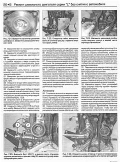

Шкив сними.
ДА на шкиве рисок нет. Есть отверстие и выемка на корпусе (переходная плита)
ч/з это отверстие можешь застопорить шкив и затянуть на валу.
Я использую сверло 9,5 мм.
Это описано в Хейнсе.
На ТНВД есть стопорная пластина, д.б. снята - тогда выставишь ТНВД и застопоришь вал. Потом перед запуском не забудь вал отпустить и пластину поставить на место.
