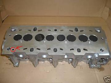

Но видимо при снятой головке масло и недолжно было поступать

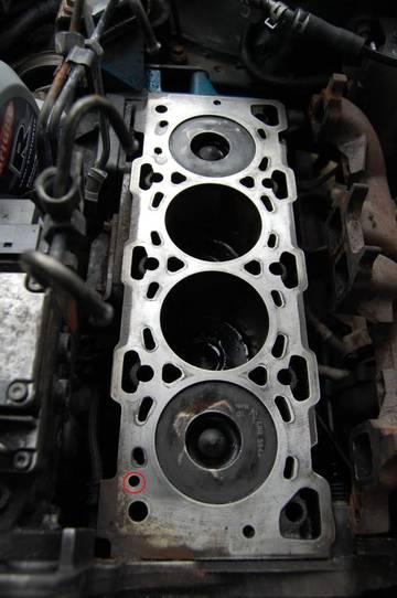

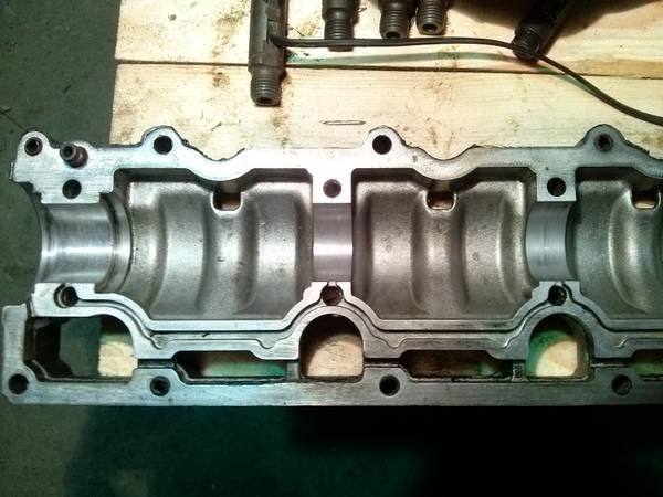

Скорее всего, наоборот - должно было хлестать вот из этой дырочки (при условии, что остальные возможные места сброса давления и подсоса воздуха заткнуты - линия подачи масла на турбину, масляный фильтр на месте, ну и т.п.):
Там впрессована такая алюминиевая чашечка (так называемый рестриктор, поз. 8 на схеме ниже), в которой есть отверстие меньшего диаметра для ограничения потока масла через головку и создания сопротивления в системе для подачи масла под давлением ко вкладышам и форсункам охлаждения поршней. Масло через этот рестриктор и отверстие в прокладке поступает в головку, вот сюда:
И далее уже к деталям головки. Вот схема смазки:
Так что надо бы как-то убедиться, что масло все же идет в головку. На крайний случай может даже придется снять крышки головки и корпуса распредвала и поглядеть, есть ли тут масло? Но только не крутить при этом стартером!!!
Но для начала точно убедиться, идет ли масло на турбину?
Движок работает тихо? Не гремят гидрокомпенсаторы?
Может пригласить моториста из СТО? Жалко будет движок-то угробить...

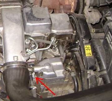

Датчик вращения каленвала на месте и не тронут, датчик турбины целый, а контактов на нем никаких нет или я не то смотрел?
Поделиться352012-09-01 17:07:34
На моторном щите, почти в центре висит черная коробочка, к ней подходит разъем с 3-мя проводами и один шланг соединенный с турбиной через пластмассовый U - образный загогулечный переходник.

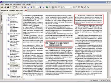

Дедушка докладываю - материал скачал осталось выучить английский. Уточни если не запускается двигатель какие контакты перемыкать.
Поделиться372012-09-01 17:53:43
Понял проверю. Дедушка докладываю материал диагностики скачал осталось выучить английский. Уточни если двигатель не заводится какие контакты перемыкать .

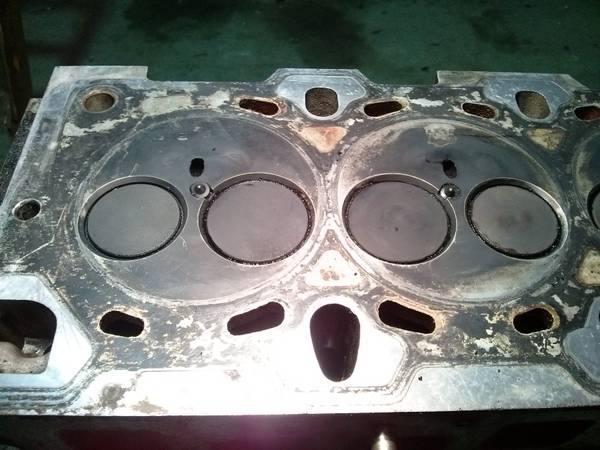

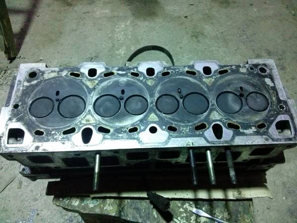

Дорогие комрады, дабы не разводить множество тем про головки выкладываю свои фото здесь и прошу посмотреть состояние головки, и дать свой вердикт по поводу работоспособности.
Это звучит немного нелепо, вроде как: "экстрасенсы лечат по фото"
но все же буду признателен.
И что за отложения на крайнем клапане на последней фото
Поделиться452013-12-21 21:37:55
А что с головкой, чтобы определить ее состояние надо смотреть компенсаторы пружины и клапана, а отложения- это все шлифуется если корпус без трещин сильно не поведен и повреждений на крышке и головке под распредвал нет, на снимки три подшипника на крышке нормальные, а вот четвертый невидно
Поделиться462013-12-22 10:23:22
Да они все вроде нормальные, я фото потом выложу еще
Поделиться472013-12-22 15:42:50
с виду нормальная. проверь плоскость. и клапана чтоб не болтались в направляющих
Поделиться482013-12-23 08:58:47
Эта головка стояла на старом двигателе, на котором кусок поршня пргорел и откололся
Вот и смущает этот факт работоспособности
Поделиться492013-12-23 16:23:52
Шлифануть и проверить на герметичность лишним не будет. Заодно и целостность пружин проверить, и клапана тирануть можно при необходимости.
