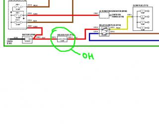

Еще один вопрос владельцам дизеля L серии. Как у кого заводится машина с утра в диапазоне температур примерно от 0 до +5. Я обратил внимание, что у меня при температуре ниже 0 или просто летом заводится с полоборота, а вот в указанном диапазоне температур, требует покрутить секунд 5 -10. Это норма? Свечи проверил тестером не выкручивая, все около 1 ом.
Поделиться102010-10-21 10:22:58
У меня всегда сразу же заводится, и прошлая зима показала - вплоть до -30С, если каждый день ездить. Но вот под новый год оставил на два дня постоять, не заводя, - и все больше не завел пока не потеплело где-то до -20-25С
Может у тебя что-то с датчиком, по которому управление свечами накала ориентируется, сколько секунд греть их (мануал читать некогда, какой конкретно это датчик, но там это точно описано)? И думает, что на улице еще лето, - а на деле, уже зима
Ну а при более теплой температуре движок и так нормально заводится...
п.с. Ну или банально - компрессия?
Отредактировано Vitaliy (2010-10-21 10:24:56)
Поделиться112010-10-21 15:39:24
Не верю в такие чудеса по куче причин, которые описывать полдня. Больше верю в совпадение факторов типа ухода солярки из секции низкого давления или просто завоздушивания системы. Электроника в запуске почти не принимает участия - на старте дозатор тупо стоит на подаче равной ХХ, "опережометр" - на самом раннем впрыске. Дозировка и коррекция топливоподачи по датчикам начинается только после понимания "мозгом" что мотор завелся.
Так что механика и только механика. Описывать как проверять наверное нет смысла - в любом интернет форуме по дизелям найдешь кучу советов. Но я бы на момент старта отдал бы трубки с форсунок и посмотрел, летит ли топливо при прокрутке стартером в первые секунды.
Отредактировано sea.privat (2010-10-21 15:40:12)
Поделиться122010-10-28 09:09:14
Разобрался, просто на предохранителе на свечи были сильно окислены контакты, поэтому тестером замерялось, а ток в 40 ампер не проходил вот и получалось что свечи временами грелись, а временами не работали, а насчет диапазона температур, просто банальное совпадение..,как и предположил Sea.private

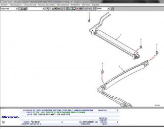

Не знаю точно зачем, но у меня такая штуковина есть. Трубка ребристая такая.
Поделиться202010-12-26 21:55:55
Вот он - номер 1.
Поделиться212010-12-27 13:06:17
Это именно охладитель. Стоит на обратке. Соляра охлаждается и только потом попадает в бак. У меня прохудился. Сейчас стоит просто пластиковая трубка. Хочу потом внедрить от Волги или от УАЗа.

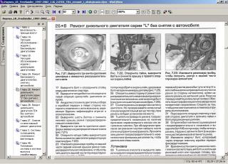

Всем привет, у меня вопрос какие приспособления нужны при замене ремня ГРМ на LR Freelander 2.0l, L-series, TurboDiesel - 1999
Поделиться352011-05-17 06:13:14
Привет.
Как минимум, нужен длинный болт М6 с гайкой и шайбой для фиксации натяжителя ремня, а также любимые ключи на 15
И нужно отодвинуть двигатель влево для снятия крышек и опорной пластины (рис. 7.22 на картинке). Чтоб ее снять, нужно еще и поднимать/опускать правую сторону двигателя для доступа к гайкам, иначе мешает лонжерон. Вообще в мануале пишут, чтобы снимали обе полуоси, имелась кран-балка для поднятия/опускания двигателя, и т.д. и т.п., на деле бывает достаточно только снять на левой ступице два болта ее крепления к стойке, и отогнуть ступицу наружу не снимая полуось во время отодвигания двигателя влево. А для подъема/опускания двигателя достаточно будет домкрата и подпорок. Вообще и само руководство по ремонту конечно будет не лишним при этой процедуре
Оно есть на форуме в разделе "Файлы для скачивания".
Удачи!

Ты еще про болт коленвала любимый на 18 не упомянул!
А стойку я не снимаю - достаточно хода внутреннего шарнира, не выпадает. Демонтирую правую опору двигателя и таскаю его вверх - вниз домкратом (точнее под двигатель ставлю подпорку и двигаю вверх - вниз всю машину). И двигатель влево не таскаю - все подлезает и так. За этот и прошлый год снимал ГРМ 4 (!) раза - разрушенный компенсатор, ремонт маслонасоса, замена сальника, замена самого ремня (плановая).
