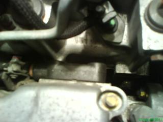

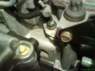

Я все понимаю что они где должны стоять. Только на месте четвертой свечи в головке отверстия нет. Провода соединяются только между тремя свечами.Вот я их и поменял. А за насосом ненашел.

У меня есть! Точно такое же как и в 1 и 2 и 3 цилиндре! Немогу понять, как так отверстия нет?? Фото пожалуйста!
Вот посмотрите на фото.Я сам в сомнениях как будет заводиться в большие морозы.У нас зимой очень холодно.

Специальный отлив на ГБЦ есть, но вот почему там нет отверстия под свечу накала я не знаю! По поводу ремней ГРМ и ТНВД... Сам хочу их поменять, чтобы не переживать за их состояние, но книжки нет и я ее еще не заказал! Буду очень признателен, если кто-нить выложит фото книги или хотябы поэтапно распишет этот процесс! Да и вообще, реально ли их поменять своими силами?
