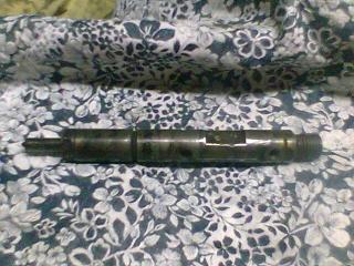

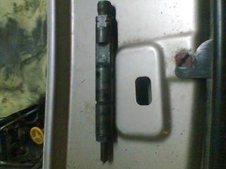

Решил померить компрессию у себя на фриле. Почитал книгу, и решил мерить через отверстия в ГБЦ под форсунки. Кое как извлек форсунку 4 цилиндра, отдал мастеру для изготовления переходника под компресометр. Мастер форсунку вернул, и сказал, что лучше через отверстия под свечи накала померить. Сейчас готовится переходник и ищется компресометр для дизельных двигателей. В связи со снятой форсункой, думаю её почистить. Кто-нить занимался этим? И вообще, кто-нить мерил компрессию у себя на двигателе, сколько должно быть в идеале? Я не нашел таких данных.

Ну с чисткой форсунок понятно фсе, обсуждалось, разжеванное где-то на форуме лежит, не думаю что процесс глобально разный для бензинового или дизельного двигла, а вот с компрессией- вопрос...
дизельные форсунки лучше механически не чистить. там отверстия калиброванные по диаметру и по направлению.
в ацетон их или какой-нибудь другой растворитель на сутки и скоблить только деревяшкой или протирать тряпкой.
свечи накала при отворачивании иногда ломаются. как тогда обломок доставать? со снятием головы?  а из цилиндра куски свечи, котрые неизбежно туда попадают, если свеча ломается
если идет речь про снятие форсунок, я бы сделал так: тестбуком считал бы показания баланса по цилиндрам (баланс - это отличие фактической подачи топлива от рассчитанной модулем двигателя), записал бы эти показания по каждому цилиндру, а затем переставил бы форсунки в произвольном порядке, и снова считал баланс.
Если в каком-то из цилиндров форсунка льет больше расчетного и до, и после перестановки, значит есть проблемы с компрессией. если баланс "пошел" за форсункой - значит проблемы с форсункой.
если по балансу ничего не меняется, значит имеет место равномерный износ двигателя. Если тяга двигателя и расход топлива устраивают - все собрать и забыть. проблемы нет
Думаю в солярке замочить и зубной щеткой почистить аккуратно!

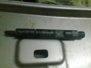

Где то было написано компрессия на нашем двигателе 19:1. Компрессометром себе ничего не мерил. Как описывал АЛ компрессию можно проверить тест-буком. Мне так и проверяли, только ничего не трогали и так видно, что все равномерно. А диагносту этому я доверяю, проверено. А форсунки можно только снаружи почистить. Потому, что в худшем случае накапливаются отложения между седлом и иглой форсунки. Игла неплотно прилегает к седлу вследствие чего не происходит распыления топлива, форсунка как говорится льет. С устройством наших форсунок не разбирался пока. Но на старом мерсе менял распылители (игла в комплекте с седлом). Форсунку после сборки опрессовывал на спец. приборчике благо такой есть. Давление открытия форсунки регулировалость подкладыванием шайбы между пружиной и корпусом. На совсем старых форсунках давление регулируется как клапана на классике винт и гайка, называется нагнетательный клапан. Здесь можно почитать http://www.dizelist.ru/index.php?id=69

В книге по ремонту написано, что степень сжатия на двигателе TDI L-серии, состовляет 19.5:1. Мне объяснили что степень сжатия и компрессия, это разные вещи, и если компрессия будет 19 атм(кгс/см*2), то авто скорее всего не заведется, и движку придется капиталить.

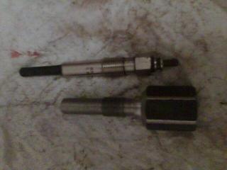

Вот что приготовил для измерения!

Замер компрессии на холодном двигателе показал:
1 цилиндр - 31 атм
2 цилиндр - 31.5 атм
3 цилиндр - 32 атм
4 цилиндр - не мерял, много разбирать!
Компресия на нашем движке должна быть не менее 28 кг2/см так что у тебя все ок. Я на своем еще не мерял вроде тянет а померяеш еще расстроишся.
