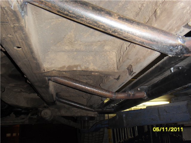

Т.к. купленый у Sea.privat фрил был без порогов, а они при условиях моей эксплуатации просто необходимы (камни, брёвна и т.д.) решил примудрить пороги от нивы.
3150р. стоили пороги от длинной нивы, дальше сварку с болгаркой в руки и вот результат, с креплениями решил не заморачиваться, т.к. мне не для красоты они нужны, а вот прочность мне не помешает :)  и приварил их прям к кузову. Работа заняла 3 часа с перекурами
Маленький фотоотчетец
На том что слева родные крепежи уже срезаны
https://i.ibb.co/Ld6zwPvP/737653940c48.jpg

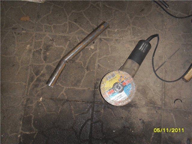

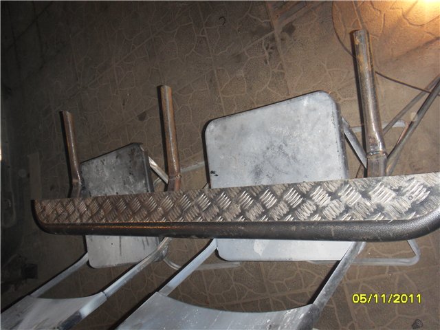

затем с помощью болгарки из трубы сделал вот такую штуку, их по три на каждый порог, а родные крепежи срезал и выкинул
https://i.ibb.co/Z1FSXFSc/4e829d3db7d7.jpg
https://i.ibb.co/sJNQbGNZ/5e18c4a1e529.jpg
затем приварил их к порогу
https://i.ibb.co/b5RNMrLV/eb5651fd06e3.jpg
https://i.ibb.co/bM4XjN5w/457d5c024bf6.jpg

Вот только я не смог разглядеть, как такой порог нагрузку сверху держит (если на него наступить, например)?
прыгать на нем при моём весе 75кг можно долго, упорно и безполезно, проверено:) а вот снизу если его и продавит, то нагрузка ложится на пороги, которые уж точно никуда не денутся....
у меня на другой машине сделано похожим образом, только трубы 2,а не 3 как я здесь делал, и ничего, сколько я на них пней проехал, валунов посшибал, держаться родные.......

Всё хорошо, но я бы сделал их съёмными, а не приваривал бы их наглухо!
а зачем? крепеж= лишние элементы = есть чему сломаться= меня не устраивает. :) как то так :)

а если серьезно то мне тож кажется слабовато как то,в плане нагрузки сверху.
А зачистить швы, а покрасить крепеж. Торопыга...

Думаю при наличии 3-х элементов - нормально. Сколько надо нагрузить? чтобы сломать.
если оторву, то переделаю уговорили:), но прыгал я на пороге отчаянно, дабы избежать казусов при посадке крупного пассажира:)  а больше сверху нагрузок никаких нет и не будет, уверен, есть пример, мой же фрил (трехдверка) там такие-же пороги почти, на таких же креплениях (только их 2 а не 3) и после года эксплуатации пороги снизу все плоские и мятые, а крепёжке похрен, + на них сверху каждый день встают, когда назад кто-нибудь садится, или высаживается. и всё нормально держится
ну красить уж точно перебор, но швы почистил, и антикором промазал хорошенько:)
