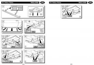

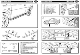

как закрепить пароги к кузову, так чтобы это было надёжно и красиво?
А, например, закрепить, как родные пороги...
Если надо, могу выслать pdf с инструкцией - там получше видно.
https://i.ibb.co/WvZfVkrp/38982-1.jpg
https://i.ibb.co/MkBQnfLj/38982-2.jpg
